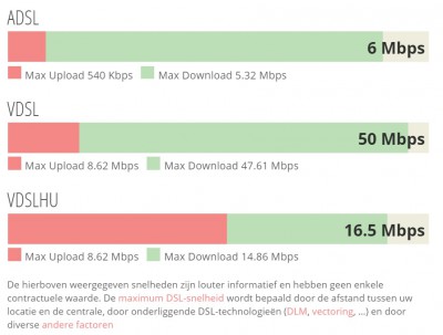

Wat is je resultaat op lijntest.be?

Goztow schreef:Wat is je resultaat op lijntest.be?
Screenshot gemaakt, zie afbeelding...

Het lijkt erop dat je op een repair profiel zit. Kan Le eens de vdsl2tool lanceren die je op hierzo.net kan vinden en de resultaten posten? Dan kunnen we al een gericht antwoord geven mbt je max snelheid.

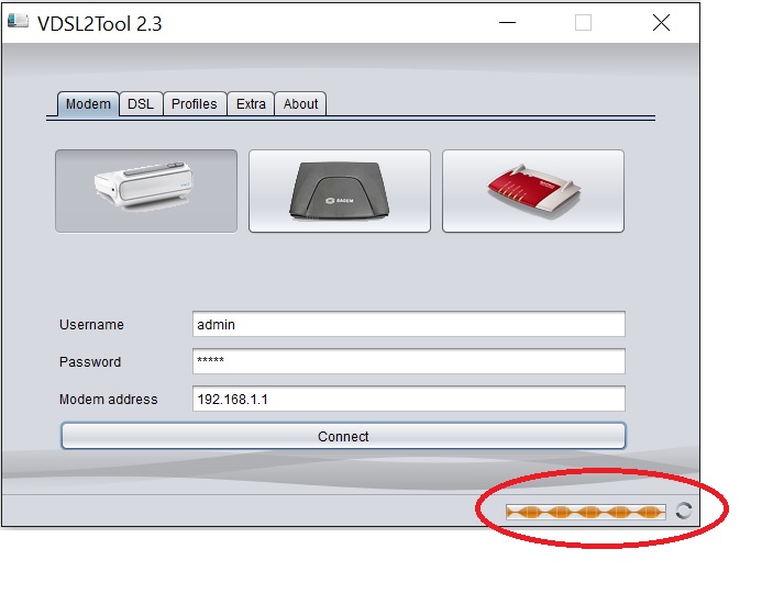

Ik heb dat programma even gedownload, wat moet ik precies invullen bij username (admin) en password? Of gewoon laten zoals het is?
Want als ik op connect klik dan blijft hij maar laden en zoeken, hij doet dus niks :|

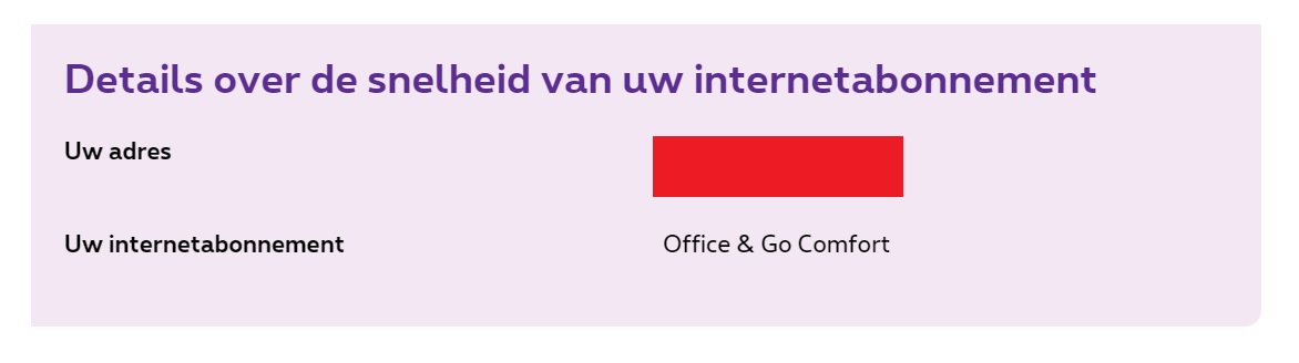

philippe_d schreef:Of beter nog: de Proximus snelheidstest
Als ik de lijntest doe bij Proximus dan krijg ik niks anders te zien dan dit (zie afbeelding in bijlage), heb het deze middag al eens geprobeerd en kreeg toen hetzelfde te zien, ik heb de test op Google Chrome en op Opera browser geprobeerd en allebei hetzelfde resultaat :|
admin als user is goed.
Bij password het serienummer van je modem (staat normaal op de onderkant).
