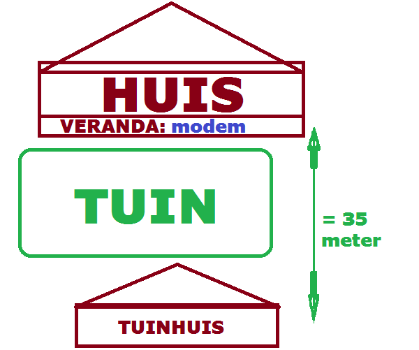

Thuis bij mij maak ik gebruik van kabel internet (kabel van van de bbox-2 modem getrokken naar de computer) en mijn maximale datasnelheid is 16-17 mbps.
Deze snelheid zou ik ook graag in mijn tuinhuis willen ontvangen maar met een standaard WiFi-repeater (2.4 GHz) lukt dat niet; maximale datasnelheid in het tuinhuis met een WiFi-repeater schommelt tussen de 0,17 en 0,60 mbps, dit is om gek van te worden!!! :eek:
Om een idee te geven hoe het eruit ziet, zie planning (foto) in bijlage of hieronder:
De modem (bbox-2) staat in de veranda en er is +- 35 meter afstand van en naar het tuinhuis. Maar het tuinhuis heeft verder ook nog eens dikke muren wat de snelheid belemmert.
Eerst dacht ik om een RJ45 netwerkkabel te verlengen van de bbox-2 tot het tuinhuis (graven in de tuin en verlengen tot in het tuinhuis) maar na lang zoeken heb ik een tip gekregen om te werken met Powerline Adapters. Wat denken jullie hiervan?
Zal zo'n Powerline Adapter de snelheid die ik thuis bereik (+- 16-17 mbps) ook exact doorgeven aan het tuinhuis? Of zal er toch een groot verschil zijn zoals bij de WiFi repeater? :S

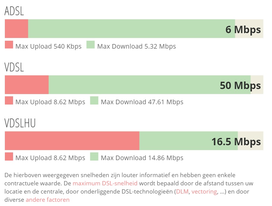

Wat is je resultaat op lijntest.be?
memo357
Berichten: 6
Lid geworden op: 06 dec 2015, 16:28
Goztow schreef:Wat is je resultaat op lijntest.be?
Screenshot gemaakt, zie afbeelding...

Het lijkt erop dat je op een repair profiel zit. Kan Le eens de vdsl2tool lanceren die je op hierzo.net kan vinden en de resultaten posten? Dan kunnen we al een gericht antwoord geven mbt je max snelheid.

memo357 schreef: Zal zo'n Powerline Adapter de snelheid die ik thuis bereik (+- 16-17 mbps) ook exact doorgeven aan het tuinhuis? Of zal er toch een groot verschil zijn zoals bij de WiFi repeater? :S
ja, dat zou met die afstand geen probleem mogen zijn. Ik zou in dat geval voor een "Homeplug AV2" versie gaan, die gebruik maakt van de 2 geleiders + de aarding, en dus of sneller, of verder gaat dat de oudere AV1, en sowieso geen problemen geeft als je thuis een 3-fasig net hebt, en het tuinhuis toevallig op een andere fase staat dan het stopcontact bij je modem.

memo357 schreef:Eerst dacht ik om een RJ45 netwerkkabel te verlengen van de bbox-2 tot het tuinhuis (graven in de tuin en verlengen tot in het tuinhuis) maar na lang zoeken heb ik een tip gekregen om te werken met Powerline Adapters. Wat denken jullie hiervan?
Indien de stroomvoorziening in het tuinhuis, op hezelfde circuit zou zitten van de stopcontacten in je veranda, zou een Power adapter in jouw geval waarschijnlijk een goede oplossing zijn.
Een stel goede Powerline Adapters zou de snelheid die je thuis haalt (+- 17 mbps) probleemloos moeten doorgeven naar het tuinhuis.
Das een goeie :)
On-topic: wat houdt u tegen om een powerline kitje te kopen en het zelf ff te testen?
Bestel bij Coolblue of Amazon ofzo en stuur het terug als het niet voldoet (Amazon - Coolblue)
Rond powerline:
- hoe recent/degelijk is de elektriciteitsinstallatie?
- wat voor aansluiting heb je (monofasig, 3fasig, ...)
- wat voor bekabeling loopt er naar uw tuinhuis?
Sowieso zal een aparte kabel in de grond beter zijn, ook op termijn.
Stel u voor dat je in uw tuinhuis muziek of films wil afspelen. Dan kom je vroeg of laat in de problemen met 16Mbps :).
