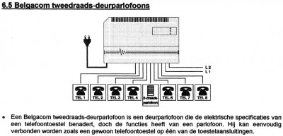

Ik heb hier een belgacom forum R208 centrale en deze werkt pefect, alleen de buiten parlofoon is stuk.
Waar kan ik een nieuwe 2 draads parlofoon vinden? Of welke parlofoon werkt op mijn telefooncentrale?
parlofoon belgacom forum R208 centrale

De R208 is van voor het jaar 2000, veel programmeren was er niet bij toen voor een parlofoon.
Ik veronderstel dat het gaat om de vroegere 2 draads parlofoon van de Vivaldi-reeks ..... is al lang niet meer te krijgen.
Ze gebruiken nog altijd 2 draads parlofoons maar met meer toeters en bellen .... en ook de prijs is er naar !

Indien je op die 2-draads een gewone analoge telefoon kan aansluiten, zouden die van Fastel ook wel moeten werken. Fastel is wel redelijk duur..

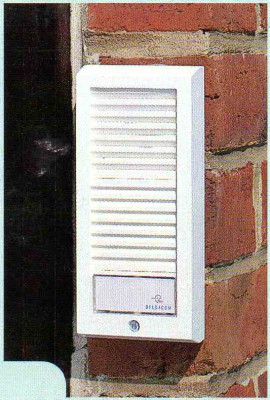

De oude heeft dikwijls last van vocht.
Telkens het een paar dagen slecht weer is kruipt er vocht in de parlofoon, dan blijft hij hangen of werkt niet.
Na een paar dagen mooi weer werkt hij weer goed. Heb het al met silicone afgespoten, maar blijft een probleem.

Inderdaad, deze op de foto is degene ik zoek.Bssoft schreef:Ik sprak over de Vivaldi parlofoon die niet meer bestaat bij Belgacom/Proximus, ik ging er van uit dat je over die sprak.

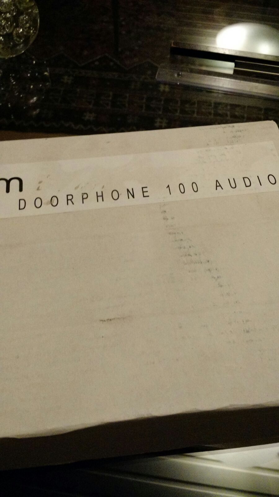

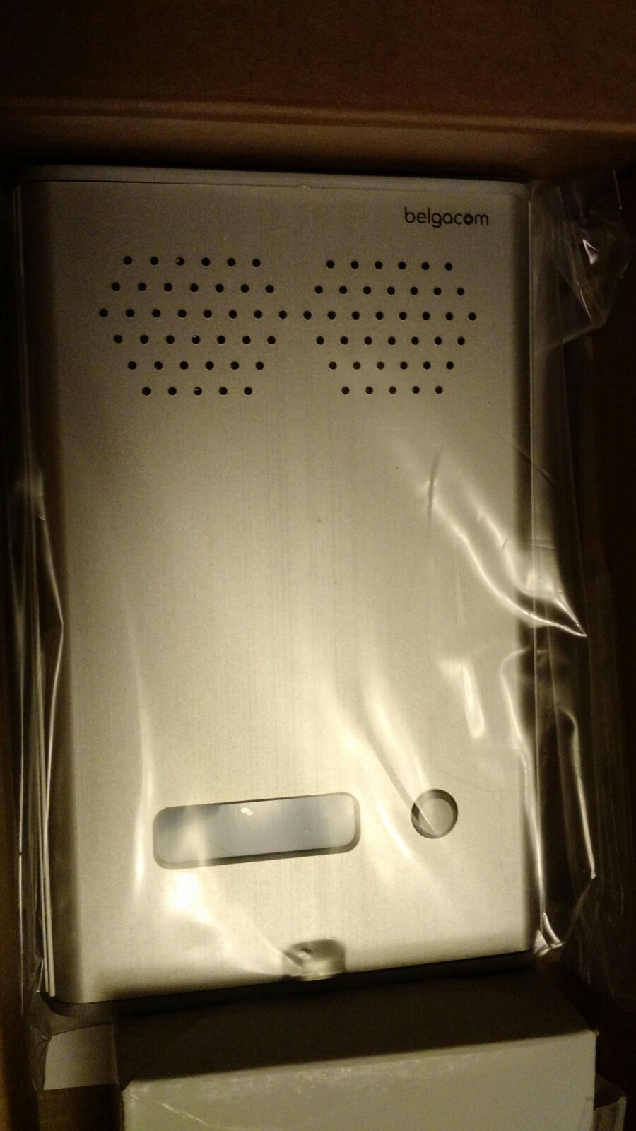

Deze heb ik hier nog liggen (gloednieuw) in de doos:

@iRockabizzydilly, dat is de Belgacom Doorphone 101 uit de 100 reeks.
Die werkt enkel nog in DTMF mode.
Was de opvolger van de Access Doorphone (vanaf 2003).

Probleem is dat de nieuwe generatie Parlofoons ook een extra aparte voeding nodig hebben (220V adapter).
De Vivaldi doorphone had dat feitelijk niet nodig.
Je kon wel aparte voeding geven maar dat diende enkel en alleen voor het slot/bijkomende bel/licht voor de drukknop.
@fdoucet geeft aan dat er maar een paar is, geen extra paar voor aparte voeding over te sturen.
Dus de eerste mogelijke oplossing is:
1 - een parlofoon die Flash ondersteund.
2 - geen aparte voeding (220V adapter).
3 - mogelijk om op een interne analoge poort te koppelen.
Een tweede mogelijke oplossing is:
1 - een parlofoon die DTMF ondersteund.
2 - parlofoon zelfs kunnen programmeren.
3 - geen aparte voeding (220V adapter).
4 - in de R208 moet de poort worden ge-herprogrammeerd.
5 - mogelijk om op een interne analoge poort te koppelen.
Een derde mogelijke oplossing, is een parlofoon dat je moet koppelen als een inkomende lijn (VF-DTMF/Impuls):
normaal kan je tot 2 externe lijnen koppelen .... als er maar een lijn is gekoppeld kan je dit overwegen.
Als er dan op de knop van de parlofoon word geduwd zal de R208 dit aanzien als een inkomende oproep
en gaat de belgroep voor deze inkomende lijn bellen.
Hier is dan ook een her-programmatie van de R208 nodig.
Vierde mogelijkheid .... een extra paar tot aan de parlofoon aanbrengen voor een extra voeding (220v adapter).
