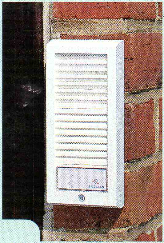

Ik heb hier een belgacom forum R208 centrale en deze werkt pefect, alleen de buiten parlofoon is stuk.
Waar kan ik een nieuwe 2 draads parlofoon vinden? Of welke parlofoon werkt op mijn telefooncentrale?

Ik sprak over de Vivaldi parlofoon die niet meer bestaat bij Belgacom/Proximus, ik ging er van uit dat je over die sprak.
Zet er een foto bij .... misschien is er dan iemand die er zo nog eentje heeft.
In 1996 had het een aankoopprijs van iets minder dan 8000 Bfr.
In die parlofoon kan je niets programmeren.
Het enige wat je kon was een brugje zetten voor 3db meer voor de luidspreker of de microfoon of beide.
Het andere was een brugje voor het aanpassen van de frequentie instelling voor de toon "einde gesprek".
Ofwel koop je een nieuwe/2de hands en dan is de vraag werkt het of werkt het niet ?
Andere namen van andere parlofoons van Belgacom zijn: Telemini, Wizzard, Access, Belgacom Doorphone, Forum Doorphone.

Inderdaad, deze op de foto is degene ik zoek.

@iRockabizzydilly, dat is de Belgacom Doorphone 101 uit de 100 reeks.
Die werkt enkel nog in DTMF mode.
Was de opvolger van de Access Doorphone (vanaf 2003).
De Access was de laatste die nog wel in Vivaldi mode kon werken, via her-programmatie van de Access.
Probleem is dat de nieuwe generatie Parlofoons ook een extra aparte voeding nodig hebben (220V adapter).
De Vivaldi doorphone had dat feitelijk niet nodig.
Je kon wel aparte voeding geven maar dat diende enkel en alleen voor het slot/bijkomende bel/licht voor de drukknop.
@fdoucet geeft aan dat er maar een paar is, geen extra paar voor aparte voeding over te sturen.
Dus de eerste mogelijke oplossing is:
1 - een parlofoon die Flash ondersteund.
2 - geen aparte voeding (220V adapter).
3 - mogelijk om op een interne analoge poort te koppelen.
Een tweede mogelijke oplossing is:
1 - een parlofoon die DTMF ondersteund.
2 - parlofoon zelfs kunnen programmeren.
3 - geen aparte voeding (220V adapter).
4 - in de R208 moet de poort worden ge-herprogrammeerd.
5 - mogelijk om op een interne analoge poort te koppelen.
Een derde mogelijke oplossing, is een parlofoon dat je moet koppelen als een inkomende lijn (VF-DTMF/Impuls):
normaal kan je tot 2 externe lijnen koppelen .... als er maar een lijn is gekoppeld kan je dit overwegen.
Als er dan op de knop van de parlofoon word geduwd zal de R208 dit aanzien als een inkomende oproep
en gaat de belgroep voor deze inkomende lijn bellen.
Hier is dan ook een her-programmatie van de R208 nodig.
Vierde mogelijkheid .... een extra paar tot aan de parlofoon aanbrengen voor een extra voeding (220v adapter).
