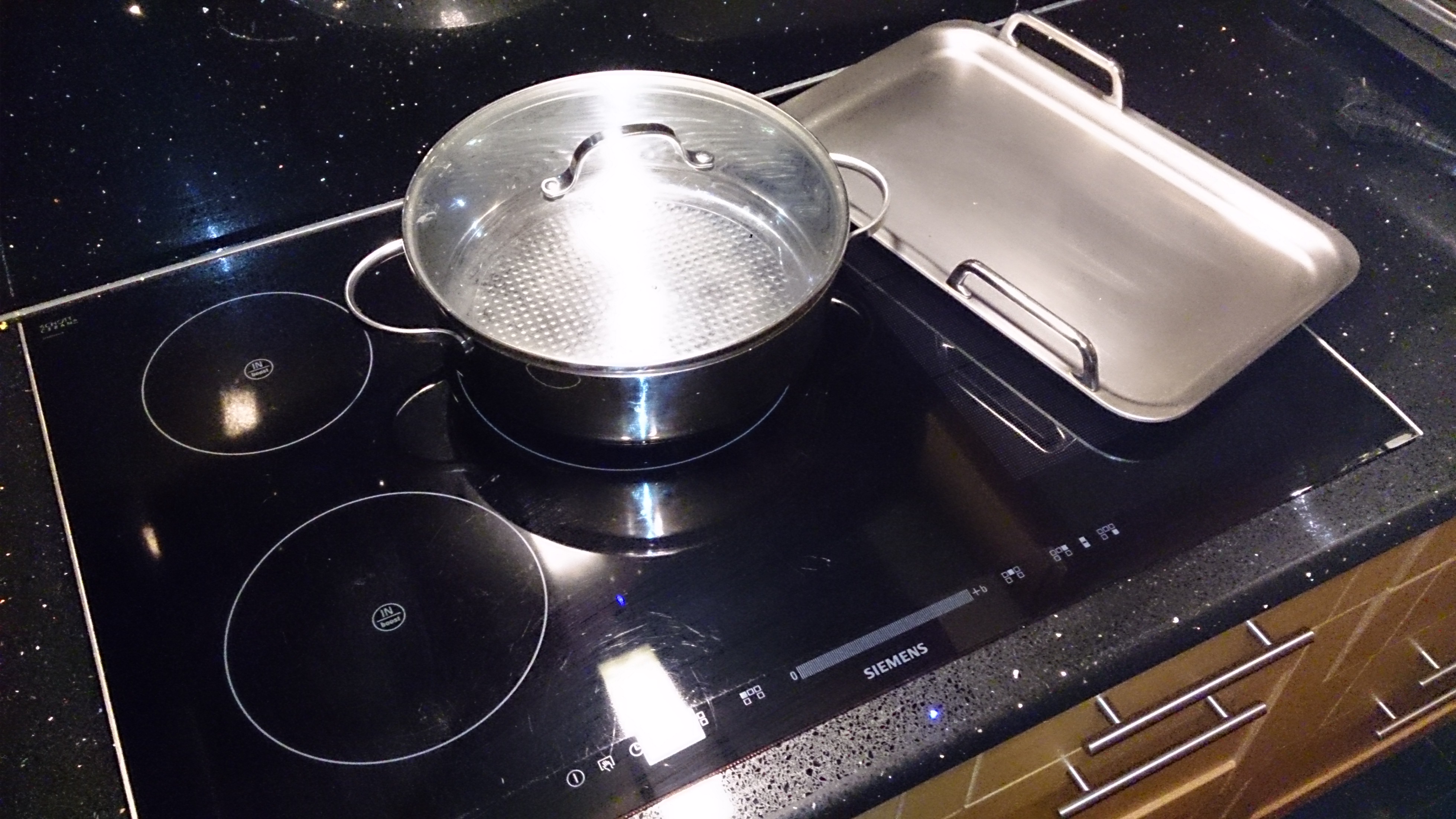

- Berichten: 8028
- Locatie: Dendermonde
- Bedankt: 740 keer
Ik zou zelfs nog 100 euro transportkosten willen betalen gezien het gigantische prijsverschil met België en andere (web)winkels. Dan steek je nog 500 Euro in je zakken. Wat garantie betreft: kan mij vergissen maar ik denk dat garantie tegenwoordig op Europees niveau geregeld wordt en niet zozeer beperkt is tot het land van aankoop, grensoverschrijdend dus.Kenw00t schreef:Die winkel waar ze het voor 602 euro aanbieden vraagt sowieso nog minstens 40 euro verzendingskosten.
- Wicky
- Berichten: 164
- Lid geworden op: 19 jun 2007, 11:02
- Locatie: Hasselt
- Bedankt: 10 keer
Ik heb 3 jaar geleden z'n grote broer aangekocht, de SIEMENS 5 zone EH975SZ11E (indertijd ongeveer 1100 euro). Ben er nog steeds erg tevreden over.Tim H. schreef:het zal waarschijnlijk deze worden siemens EH875SN27E
kostprijs volgens Siemens : 1299
Art & Craft : 928
Stockline : 859
in Duitsland : vanaf 602 euro...
- meon
- Berichten: 16757
- Twitter: meon
- Locatie: Bree
- Bedankt: 780 keer
Goeie keuzeTim H. schreef:het is uiteindelijk deze geworden
Siemens EH875MP17E
