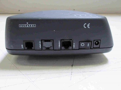

Bssoft
Berichten: 618
Bedankt: 165 keer
Sinister schreef:Ik ben al klant van het begin der adsl tijden en daar was het zeker niet mogelijk, maar dat was nog PPPOA.
Als je er bij was van in het begin .... dan kon je toen niets met de modem doen.
Het was via je PC dat je de connectie nog moest maken (die stuurde je paswoord en login) !
Het enige wat je toen kon doen met die modem was de knop aan en uit zetten en dat was het !
Toen kreeg je nog een CD bij waarmee je toch een PPPoE kon opzetten via je PC !
Hieronder een foto van die eerste modem voor ADSL van Alcatel !

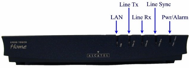

En dat was zijn opvolger .... was idem dito !

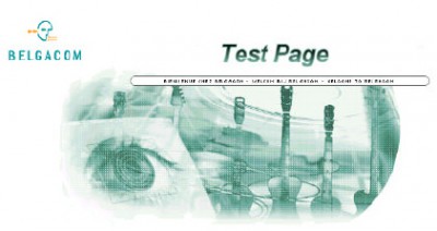

Nog straffer in het begin moesten die enkele Belgacom techniekers die ADSL deden over heel België gaan installeren,
niet enkel in hun zone en zij hadden je Alcatel-modem toen bij .... een teleboetiek had toen geen ADSL modems !
En waarom over heel België:
1 - omdat het maar in enkele grote steden te krijgen was (mondjesmaat)
2 - je afstand was toen ook nog belangrijk (nu niet meer)
3 - de analoge modem was nog "het van het" en ADSL was nog onbekend !
En bij problemen kwamen toen die van Alcatel nog ter hulp, en waarom ? de DSLAM en het apparatuur (modem) was van hen in het begin !
De klant kreeg er nog een dikke boek bij over ADSL en dan kon hij zelfs nog testen bij problemen tot op de BAS lijn (paswoord/login) !
Als hij dat op zijn scherm kreeg wist hij dat zijn paswoord/login al OK was !

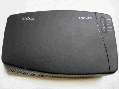

flupke19 schreef:yep, de A-1000 was de eerste. Op dat model (en nadien de Home en de Pro ook) had je nog een connector met ATM cellen
Inderdaad, dat is de Alcatel modem .... er waren twee modellen, een voor PSTN en een voor ISDN maar dat kon je enkel
aan de stikker en stocknummer herkennen.
Inderdaad ook in de LEX achter de DSLAM stond er een ATM switch.
De eerste splitter was ook van Alcatel, had je ook twee modellen .... een voor PSTN en een voor ISDN, maar dat kon je ook
enkel aan de stikker en stocknummer herkennen.
