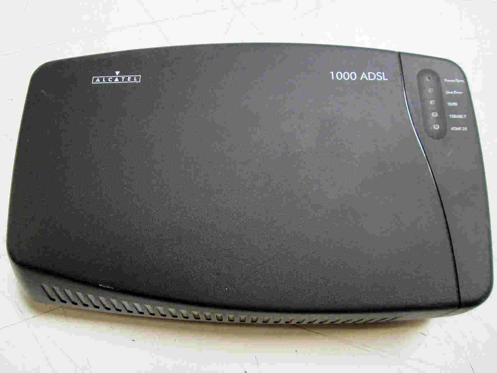

Bssoft
Berichten: 625
Bedankt: 167 keer
Sinister schreef:Ik ben al klant van het begin der adsl tijden en daar was het zeker niet mogelijk, maar dat was nog PPPOA.
Als je er bij was van in het begin .... dan kon je toen niets met de modem doen.
Het was via je PC dat je de connectie nog moest maken (die stuurde je paswoord en login) !
Het enige wat je toen kon doen met die modem was de knop aan en uit zetten en dat was het !
Toen kreeg je nog een CD bij waarmee je toch een PPPoE kon opzetten via je PC !
Hieronder een foto van die eerste modem voor ADSL van Alcatel !
En dat was zijn opvolger .... was idem dito !

Overigens heb jij zeker niet de oudste hoor: de eersten waren deze en die had ik:

Sinister schreef:overigens heb jij zeker niet de oudste hoor: de eersten waren deze en die had ik
@Sinister met alle respect maar ge zit er naast .... dat is zekers niet de eerste !
PS: is dat geen foto van een Eicon modem dat je er bij zette .... je mag van mij hier een jaar plakken dat je die modem hebt
gekregen, we spreken dan van voor 2000.
Nog straffer in het begin moesten die enkele Belgacom techniekers die ADSL deden over heel België gaan installeren,
niet enkel in hun zone en zij hadden je Alcatel-modem toen bij .... een teleboetiek had toen geen ADSL modems !

flupke19
Berichten: 528
Bedankt: 97 keer
yep, de A-1000 was de eerste. Op dat model (en nadien de Home en de Pro ook) had je nog een connector met ATM cellen

flupke19 schreef:yep, de A-1000 was de eerste. Op dat model (en nadien de Home en de Pro ook) had je nog een connector met ATM cellen
Inderdaad, dat is de Alcatel modem .... er waren twee modellen, een voor PSTN en een voor ISDN maar dat kon je enkel
aan de stikker en stocknummer herkennen.
Inderdaad ook in de LEX achter de DSLAM stond er een ATM switch.
