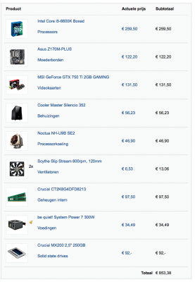

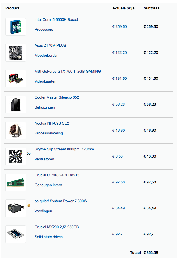

Ipv volledig passief te gaan zou ik gewoon koeling zoeken waarbij je de fans gewoon op 500-600rpm laat draaien. Dat is niet hoorbaar en koelt een heel stuk beter dan passief. En dat zal je wel nodig hebben voor een 6600K.
Ook met de voeding gewoon een stil model kiezen. Een passieve voeding heeft alsnog iet of wat airflow nodig, en als al de rest passief is gaat dat beetje convectie niet genoeg zijn wanneer je je pc wat langer belast.
Passief is goed te doen met low-end/zuinige hardware. Met sneller spul zal je in de problemen komen als je passief probeert te gaan. 30watt onder load is goed passief weg te krijgen. 150watt echter niet meer zo snel.
Met zo iets ben je stil, relatief compact en redelijk wat power. Je kan de 750 Ti er ook uit laten als je die kracht niet nodig hebt.
