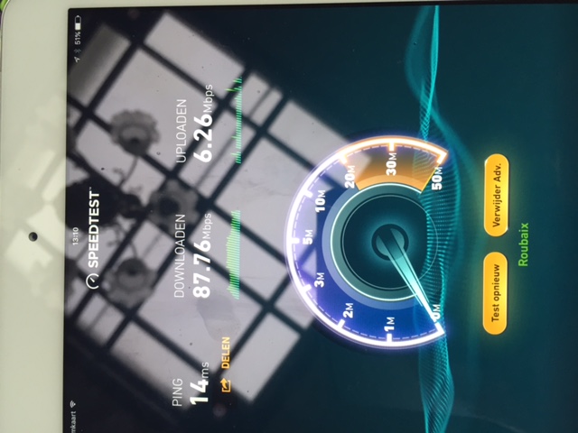

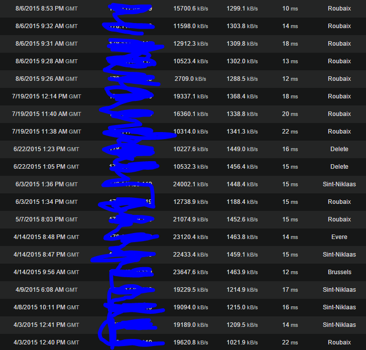

Ik had hier al een eerder bericht geplaatst over telefonieproblemen (https://userbase.be/forum/viewtopic.php?f=53&t=45451) maar die lijken nu opgelost door wat in dat topic staat. (nl het DECT basis station te verplaatsen, weg van de router). Maar nu begin ik andere problemen te krijgen met televisie en internet. Ik heb al gebeld naar Telenet en daar konden ze vertellen dat er inderdaad een storing was maar met name de COAX kabel volgens hun. Ik had toen gezegd dat ik blokjesvorming zag en heel erg veel foutieve pakketten. Ze stelden voor om de COAX kabel te vervangen maar deze kabel ziet er nog perfect uit en is van henzelf.
Nadien deed ik verschillende speedtests en kon daaruit vaststellen dat ook deze niet meer waren zoals vroeger (zie screenshot). Ik heb deze blokjesvorming blijkbaar enkel in de avond wanneer ik iets upload (speedtest en heb zelf een bestand van +1GB naar een testwebsite proberen up te laden). Ik heb een modem--only dus ik vermoed dat het vervangen van een COAXkabel weinig tot niets zal uithalen aangezien de COAX kabel niet verbonden is met de modem die deze upload genereert.
De NUI is nog maar een tweetal jaar oud. Ik vermoed dat het probleem achter de NUI ligt naar de straat, deze zit bij ons nog samen op eenkabel die niet ondergronds is en met de wind de afgelopen weken wss heeft afgezien. Zijn deze kosten dan voor mij of voor Telenet?
Mvg,
in bijlage een video van de blokjes en screenshot van de speedtest resultaten.

Geen idee maar was daarnet TV aan het bekijken en dit was dramatisch. Constant blokvorming + waarschuwing dat de kabel niet goed zou zijn aangesloten. Misschien iets met het afkoelen 's avonds? TV kijken gaat nu absoluut niet meer, dus morgen nog eens naar Telenet bellen...
Zelf men snelheid is naar beneden gedoken:

Hier lopen blijkbaar 2 vragen door elkaar.
Om terug te komen op de TS Pengu : upload heeft in principe niks te maken met uw beeld op TV.
Als je zelfs met momenten geen beeld hebt, moet er ergens een probleem met de bekabeling zijn.
Het kan ook buiten op straat zijn, maar dan moeten ook de buren last hebben.
Kan je al eens gaan vragen bij de naaste buren, liefst de buren die op dezelfde tap hangen?

Ja, uiteraard. Als er een defect is, zal het hoogst waarschijnlijk (maar niet altijd) problemen in de upload en in het beeld geven.
Maar de TS zei iets anders : ik had begrepen dat hij bedoelde dat het probleem begon van het moment dat hij een upload van een groot bestand deed.
Upload kan geen downstream problemen veroorzaken, maar een eventueel defect kan wel problemen in downstream en upstream veroorzaken.

poort 1 3.26 snelheid poort 2 3 en 4 snelheid 86. Dus zeer goed zijn besluit het ligt aan de bekabeling. Maar die bekabeling heeft telenet gelegd toen ze de woonkamer en salon wisselden.

LAN1 van de HGW geeft een opmerkelijk tragere snelheid dan LAN2, 3 en 4? En met een andere coax-kabel is dat ook het geval met verschil dat de snelheden op het netwerk iets hoger zijn?
