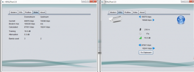

Momenteel geniet ik van 50/10 aan snelheid maar ik heb een 70/10 profiel.
Met het recente nieuws van EDPnet die de snelheden verhoogt heb ik een ticket gestuurd zodat edpnet de VLAN snelheid zou upgraden. In het verleden heb ik dit ookal gedaan om van 40 naar 50 mbit te kunnen gaan.
Binnenkort zou ik dus op 70/10 moeten staan. Echter begint mijn grote teen zich af te vragen of we hoger kunnen met name naar 100/10 :-D
Dat zou dus betekenen dat mijn bbox 2 op pensioen mag en ik een bbox 3 of fritzbox moet gaan halen en dat mijn rop met vectoring kaarten uitgerust zou moeten zijn.
Ik heb het de laatste tijd echt niet meer gevolgd dus ik weet niet waar de juiste topics zitten.
In bijlage heb ik hier een screenshot van recent resultaat van de vdsltool, geschatte afstand 219 m.
Maar ik kwam de vorige keer deze interessante info tegen in mijn ticket bij edpnet. Deze claimt dat de lengte 100m is (wat me betrouwbaarder lijkt)
Ps: lijntest geeft gewoon 70/10 aan.

Ik meen mij te herinneren dat de geschatte afstand in de VDSL2tool de totale looplengte opgeeft. De afstand tot het ROP maal twee dus. In dat geval kloppen beide cijfers ongeveer qua afstand.
Destijds toen ik mijn aansluiting heb laten uitvoeren, heb ik aan de technieker het ROP gevraagd waarop ik aangesloten was. Fysiek ligt die 400 meter van mijn woonplaats, volgens de stats die ik toen gekregen heb en die ook kan kloppen met een blik op de kaart. Het tool gaf toen ook het dubbele in afstand aan.

De afstanden die de tools geven spelen geen enkele rol:
Het feit dat je momenteel op 70/10 staat, met een b-box2, wil toch duidelijk zeggen dat je in "zone 1" zit (<400m).
Wat betreft 100/10 zijn er dus 3 voorwaarden:
  • a) Je ROP moet met vectoring kaarten uitgerust zijn (of worden).
    b) Je moet een whitelisted vectoring modem hebben (B-box3, O-box3, Fritz).
    c) edpnet moet voldoende snelheid inkopen hebben op de VLAN.
Ik zou mij inderdaad over die afstand geen zorgen maken. Wat dat betreft zit je wel snor.

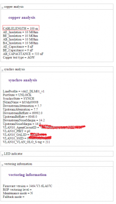

gunmaster schreef:Maar ik kwam de vorige keer deze interessante info tegen in mijn ticket bij edpnet. Deze claimt dat de lengte 100m is (wat me betrouwbaarder lijkt)
Ik hoop van niet :-D Bij mij staat daar een cablelength van 2710m, terwijl de ROP hier op ~450m vandaan staat en ik snelheden haal (en haalde) die op bijna 3km afstand niet haalbaar zouden zijn.
Wat die cablelength dan WEL is, dat weet ik ook niet :p
