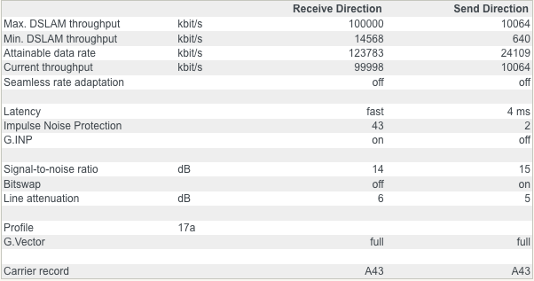

Sliders had ik 1 etappe naar links verschoven. Helaas, gisterenavond nog maar eens signaalverlies. Copy/paste van log gegevens in de FB 7360:
30.07.15 21:42:50 Internet connection established successfully. IP address: 80.200.44.98, DNS server: 195.238.2.21 and 195.238.2.22, Gateway: 80.200.32.1, Broadband PoP: MSR91GEN6-H104L2112L0058
30.07.15 21:42:46 DSL is available (DSL synchronization exists with 99998/10064 kbit/s).
30.07.15 21:41:30 Timeout during PPP negotiation.
30.07.15 21:41:30 Internet connection cleared.
30.07.15 21:41:26 DSL not responding (no DSL synchronization).
De foutmelding is trouwens steeds dezelfde als de verbinding weg is. Heel toevallig zag ik gisteren dat de lampjes op de FB aan het pinken waren. Ik wist meteen dat er een onderbreking was van het VDSL signaal. Volgens "technieker" hier op het forum zit ik op 264 meter van de kast in de straat.
In bijlage een screenshot van de huidige waarden in de FB.

- Berichten: 19096
- Bedankt: 3936 keer
- Recent bedankt: 16 keer
Niet juist.Sinister schreef:Ja maar de modem hangt aan een zwart klepcontact zei je, dat is verkeerd, ofwel aan de 6 polige ofwel aan de blauw rechtsonder rechtstreeks zonder RJ11.
Als er géén filter zit op het 6-polig stopcontact van de NTP, dan wordt de intro rechtsreeks doorverbonden (interne switch) naar de RJ11 blokken. Dus bij een VDSL lijn zonder vaste lijn, kan je filter weglaten, en de modem aansluiten op de RJ11 stekker (of zelfs op de groene blokjes).
Indien je wel een filter gebruikt, dan moet de modem aangesloten worden op de filter (TF2007), ofwel op de blauwe blokjes.
PS
De lijnwaarden zijn hier zo goed (SNR down, SNR up) dat de resyncs niet moeten gezocht worden in een foutieve binneninstallatie.
Dus ofwel aan de Proximus kant, ofwel aan de modem kant (reboots).
Vraagje: zie je in de stats alleen plots wegvallen van de sync? of is het een FritzBox reboot?.
