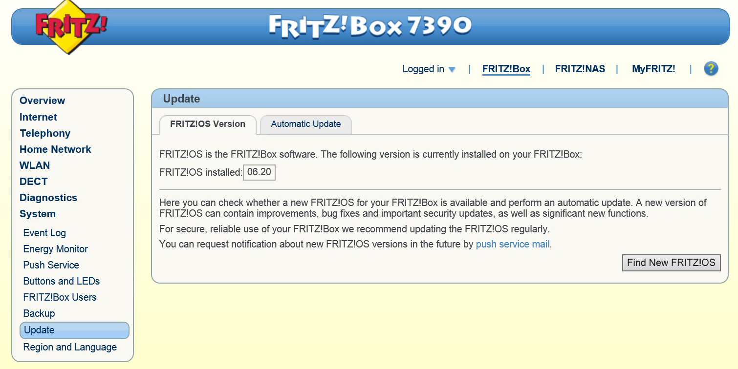

In bijlage printscreen van mijn FritzBox > System > Update > Fritz!OS.
Ik kan hier geen image uploaden.

serialchiller
Berichten: 696
Bedankt: 87 keer
rechts onderaan in de webinterface op View: standard klikken. Dan switcht ie naar "advanced" view en krijg je een extra tabblad voor manuele update.
weenie
Berichten: 10
Lid geworden op: 20 jul 2015, 22:53
serialchiller schreef:rechts onderaan in de webinterface op View: standard klikken. Dan switcht ie naar "advanced" view en krijg je een extra tabblad voor manuele update.
Bedankt.
WIFI werkt vlug en vlot nu.
