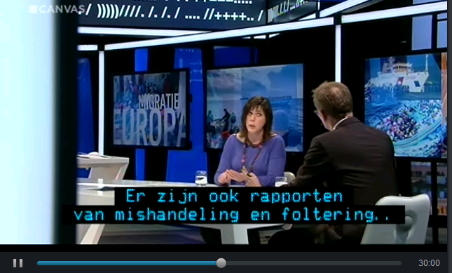

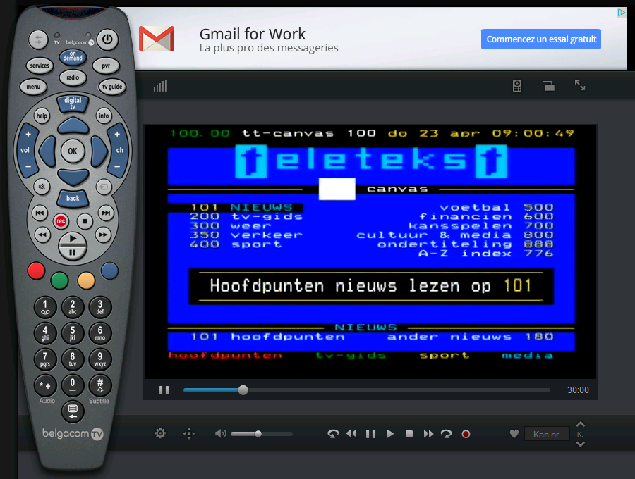

Inderdaad, het werkt perfect
Hieronder een teletkest pagina via de Slingbox:
En hieronder een ondertiteling via de Slingbox:

Perfect, bedankt allemaal
