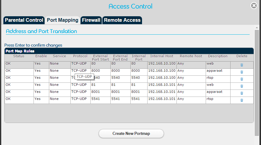

Ik heb in een BBox3 van proxumis volgende poorten opengezet met volgende config. Na opslaan en controle van een externe portscan blijken die niet te werken.µ
Wat doe ik verkeerd?
Instellingen vindt U in bijlage

Mogelijk moeten de poorten ook effectief in gebruik zijn tijdens de test om "open" te zijn.

Bedankt voor de reactie. De Toestellen zijn effectief verbonden met de BBox3 en zijn dus online voor de poorttest. De poorten van de betrokken toestellen zijn ook zodanig geconfigureerd.
Ik heb gelezen op andere fora dat portmapping of forwarding met de BBox3 niet mogelijk is. Iemand ervaring om een Bbox3 bridged te zetten zodat ik een PPoE-router erachter kan plaatsen?

Je moet hem daarvoor niet in bridge zetten, bbox3 ondersteunt pppoe passtrough, en kan je met je router die je er aanhangt een tweede pppoe opstarten, met zelfde login van de bbox
