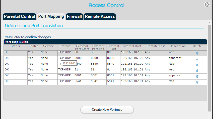

Ik heb in een BBox3 van proxumis volgende poorten opengezet met volgende config. Na opslaan en controle van een externe portscan blijken die niet te werken.µ
Wat doe ik verkeerd?
Instellingen vindt U in bijlage

Mogelijk moeten de poorten ook effectief in gebruik zijn tijdens de test om "open" te zijn.

Bedankt voor de reactie. De Toestellen zijn effectief verbonden met de BBox3 en zijn dus online voor de poorttest. De poorten van de betrokken toestellen zijn ook zodanig geconfigureerd.
Ik heb gelezen op andere fora dat portmapping of forwarding met de BBox3 niet mogelijk is. Iemand ervaring om een Bbox3 bridged te zetten zodat ik een PPoE-router erachter kan plaatsen?

Je moet hem daarvoor niet in bridge zetten, bbox3 ondersteunt pppoe passtrough, en kan je met je router die je er aanhangt een tweede pppoe opstarten, met zelfde login van de bbox

Het leek mij een beetje onnozel om een nieuw topic te openen hiervoor, maar weet er iemand een manier om de rules die al in de BBox3 zitten te verwijderen? Ik heb het dan over die set van rules die je niet zelf toevoegt, maar die die er al in zitten (vermoedelijk een config die via Proximus gepushed wordt want ik herken sommige rules van m'n oude BBox2). Ik heb al geprobeerd ze gewoon te disablen, maar dan nog kan ik geen nieuwe rule aanmaken voor diezelfde port range :(
