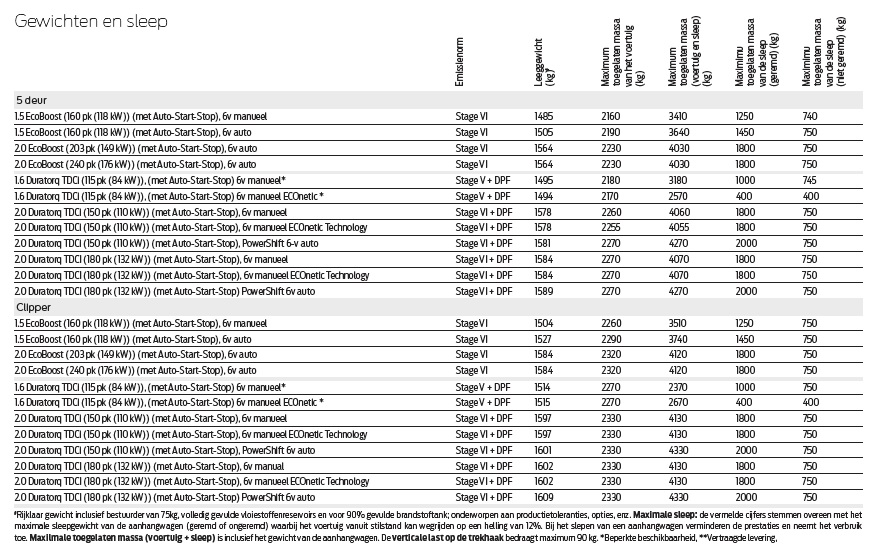

Binnenkort is het weer feest, dan mag ik een nieuwe auto bestellen.
Ik heb nu een Focus Clipper Titanium en die rijdt zalig.
Aangezien ik tevreden ben van Ford, zou ik nu de Mondeo Clipper willen nemen.
Er is echter wel een probleem: de 1.6motor heeft maar een ongeremd sleepvermogen van 400kg en ik wil wel naar het containerpark kunnen rijden met mijn aanhangwagen.
Als ik de 2.0motor neem, dan past ie net niet in het budget.
Aangezien ik de 150pk niet per sé nodig heb (vandaar dat ik ook startte bij de 1.6motor), kan ik evengoed een Passat 1.6 Comfortline ofzoiets nemen. Alleen vind ik nergens informatie over het sleepvermogen van de nieuwe Passat.
De Skoda Superb heeft bv wel een ongeremd sleepvermogen van 750kg, maar is dat voor de Passat ook zo of niet, dat is de vraag.
De Superb heeft echter maar 105pk en een vriend heeft die en zegt dat nogal weinig is, de Passat heeft 120pk, dus dat is misschien net dat ietsje meer om toch vlotter te rijden.

Zo te zien is die 400kg sleepvermorgen een beperking wegens het "ECO" deel.
Alle andere types mogen 750kg slepen. (niet geremd)
In de brochure kan je nog andere gegevens terugvinden

@ ecodeel
in de brochure op de website van Ford staat maar 1 motor 1.6 en die is 400kg.
Als de niet ECO motoren wél 750kg doen...

Dit heeft vooral met de koeling te maken; één van de trucs om een paar gram CO2 te besparen is de ventilatieopeningen vooraan de grill verkleinen. Daardoor wordt de motor minder gekoeld; op een warme dag in de bergen zou dat een probleem kunnen zijn. Als je hier lokaal met een aanhangwagen wil rondrijden gaat het echt niet zo nauw komen...
