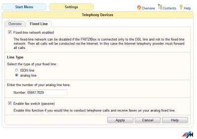

1) fax switch activeren op de analoge lijn (FritzBox neemt gesprek aan, en luistert of er een fax is)

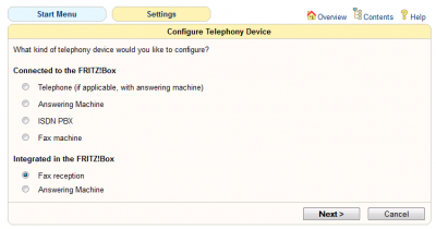

2) dan kan je een device toevoegen, in dit geval een "intern" fax toestel:

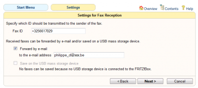

3) hier kan je dan ingeven of je de fax wilt bewaren op de USB stick, of naar een mail adres sturen:
