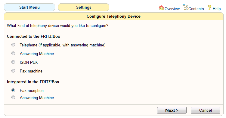

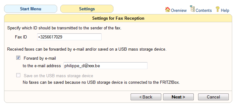

Ik zou hiervoor een afgedankte of 2de-handse FritzBox gebruiken (vb 7170).r2504 schreef:Iemand een idee hoe een analoge lijn (inkomende fax) te converteren naar e-mails ?
Deze instellen als IP Client op je netwerk.
- - ingebouwde faxontvanger (analoge fax switch)
- converteert naar PDF
- stuurt als e-mail attachment.
Heb je daar iets meer info van... lijkt me namelijk de eenvoudigste oplossing.

Je deed me twijfelen of deze functie al ingebouwd zat in de eerste generatie fritzBoxen
Eventjes nagekeken, zou moeten lukken:
1) fax switch activeren op de analoge lijn (FritzBox neemt gesprek aan, en luistert of er een fax is) 2) dan kan je een device toevoegen, in dit geval een "intern" fax toestel: 3) hier kan je dan ingeven of je de fax wilt bewaren op de USB stick, of naar een mail adres sturen:

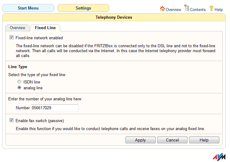

Gisteren mn fritzbox fon 7170 ontvangen en geconfigureerd volgens de uitleg van Philippe...maar werkt spijtig genoeg niet
Mijn analoge telenetlijn op de telefoonaansluiting aangesloten, op LAN1 (WAN) de utpkabel naar de telenet modem-only..
De Fritzbox krijgt een 178.x.x.x ip adres en internet is in orde...., alle parameters zoals aangegeven door Philippe ingevuld...
Wanneer ik een analoog telefoontoestel op bvb FON1 of FON2 aansluit en de hoorn opneem of luidsprekertoets indruk ,licht eerst ledje "fixed line" op en na een 2-tal seconden dooft dit en licht het ledje "internet" op en krijg ik een kiestoon...
Nu hoor ik van Philippe dat je blijkbaar de telefoon moet opnemen vooraleer de passieve switch werkt, dit moet ik nog eens proberen maar dwz dat bij afwezigheid je geen faxen kan ontvangen...ofwel de passieve switch uitzetten...ik dacht niet dat aantal belsignalen in te stellen was ?
Blijkbaar steek ik er best nog een usb stick ook in , kwestie van wat geheugen te hebben....
Heeft iemand dit werkend of wat moet er nog aangepast worden?

om mn 7170 krijg ik het op geen enkele manier werkend, de analoge telefoons worden niet doorgestuurd , heb geprobeerd met een analoge lijn van telenet(van een modem-only), met een analoge lijn van een Sagem Simbox, en een analoge lijn van een Cisco Gataway, bij allen hetzelfde resultaat.....
Ook voor het versturen van de fax alle combinaties geprobeerd...
De gewone telefoons rinkelen gewoon maar de Fritzbox doet niks, meer nog wanneer ik dan de hoorn opneem van het telefoontoestel aangesloten op FON1(of FON2) krijg ik zelfs gewoon de kiestoon...ook al de firmware geupgrade niks helpt , nochtans mail pushing werkt en de instellingen staan zgz goed...

Uiteindelijk werkend gekregen door bij Weepee een voip account aan te maken en een nieuw vast nr aan te vragen en op die manier een internet telefoonaccount aan te maken ..
Blijkbaar kan de Fritzbox niet overweg met de telenet analoge lijn, net zoals er vele alarmcentrales ook niet werken op een telenet lijn...
enfin met 1 voucher van 25 euro aan te kopen was ik er vanaf, 18 euro eenmalig voor een nieuw nr, kreeg nog 2 euro gratis belwaarde bij het aanmaken van een account en heb nu dus nog 7 euro + 2 euro over om te bellen, maar dient voornamelijk om faxen op te ontvangen...
