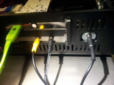

Een klant heeft zijn muziekserver laten ombouwen bij ons, waar wij het volgende hebben gedaan:
- moederbord is gevoed door een externe lineaire 12 Volt voeding, en op de ATX zit een nano DC-DC convertert van streacom
- high-end USB 3 PCI-E kaart die verbonden is met zijn PS Audio DAC van 5k is gevoed voor 2e externe lineaire 12V voeding
- enterprise helium 6 TB hdd is gevoed door een 3e lineaire 12V voeding (een trends levert maar 3.3 amp, niet genoeg voor de inrush current van moederbord + HDD, dus extra voeding).
Tussen zijn machine lopen dus drie shielded DC kabels naar de drie losse voedingen.
Dit speelt fantastisch bij de klant (tov zijn origineel toestel gebouwd door een concurrent), maar de oplossing is niet stabiel.
(middenste kabel is ondertussen shielded kabel)
Wij hebben de oplossing in onze zaak een week laten spelen, met tegelijkertijd stresstest programma's (dus het stress commando loopt, en we proberen de disk het lever zuur te maken door een rsync crc check in repeat te laten draaien tussen twee machines) .... maar de oplossing crashed niet en is super stabiel. Na meer dan een week stressen met een loadavg van 15 speelde de machine nog steeds perfect.
Dus klant neemt zijn oplossing mee naar huis, en er beginnen random zaken te crashen: samba crashed, dlna crashed, mpd crashed, .... allemaal random en niet vlot dupliceerbaar. Of hij geraakt niet meer op de machine. Omdat we niet vinden wat het verschil is tussen zijn setup en onze setup, zegt mijn vriendin: misschien is daar straling.
En ja, zijn appartement zit onder een GSM mast, dus ik vermoed dat we op de DC kabels ferriet kernen gaan mogen plaatsen om de RF interferentie buiten te houden. Deze klant heeft een klein fortuin aan hifi staan, maar uiteraard willen we dit graag ook opgelost zien.
