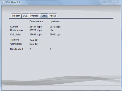

hallo
ik ben sinds een 2tal maanden verhuist 300meter verderop. toen had ik een 30/4 lijn dacht ik.
de verhuis van scarlet geregeld en nu zit ik op een 16/2 lijn :(.
omdat ik tijdens de avond soms snelheidsverschillen opmerk , dacht ik eens de vdsltool te draaien met als resultaat dat hij zegt dat ik op een repair line zit.
heb bb-x2 herstart, maar niets . heb dan ook naar het 0800 nr gebeld voor lijntest en ten zeiden ze om de bgc decoder na 20 minuten te herstarten voor het resultaat.
resultaat heb ik niet gezien, enkel tv dat gewoon opstartte.
hoe geraak ik van de repair lijn af en kan het door dit komen dat ik maar 16/2 heb ?

Binnenbekabeling nakijken, alle overbodige bekabeling in huis volledig loskoppelen. NTP2007-contactdoos op binnenkomend koperpaar, modem rechtstreeks met meegeleverd blauw kabeltje aansluiten. Indien analoge telefonie: meegeleverde DSL-splitter gebruiken.

Technici kunnen ook fouten maken, dubbelchecken of alles goed en stevig vastzit kan nooit kwaad: http://support.nl.proximus.be/euf/asset ... tp2007.pdf
Zonder signaalinformatie van de VDSL-tool kan ik weinig andere adviezen geven. Heb je analoge telefonie via Proximus en gebruik je een DSL-splitter?

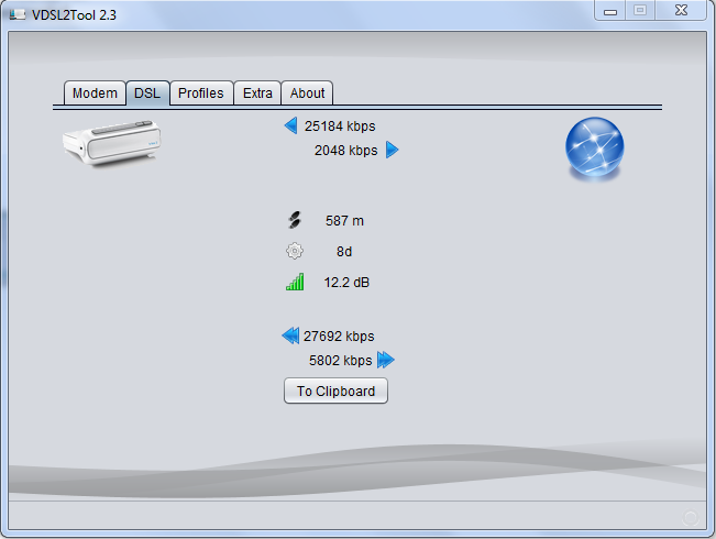

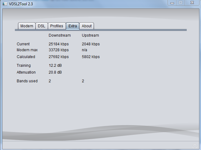

heb die pdf gekeken en bij mij zijn er maar 2 draden aangesloten , namelijk de 2 links beneden.
hierbij ook de gevraagde info.
heb de kabels eens losgemaakt en terug vastgezet en modem herstart , nog steeds op de repairlijn

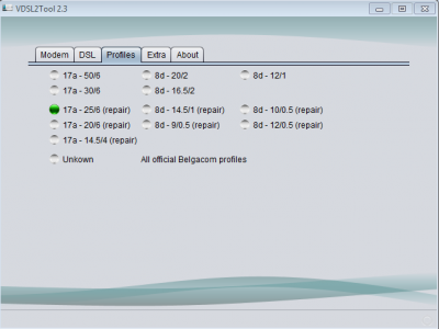

nog 1

Kopereindjes goed opschuren met schuurpapier en op zwarte klem aansluiten. Signaal is veel te zwak.
Als je geen analoge telefonie hebt, mag er zeker geen DSL-splitter aangesloten worden.

en die 587m ?

Neen, de splitter is een aparte stekker met zes pinnen, maar niet nodig als je geen analoge telefonie hebt.
Je zit redelijk ver van het glasvezelaansluitpunt. 25/2 of 30/2 zal het absolute maximum zijn, kan je checken via http://proximus.be/internetsnelheid

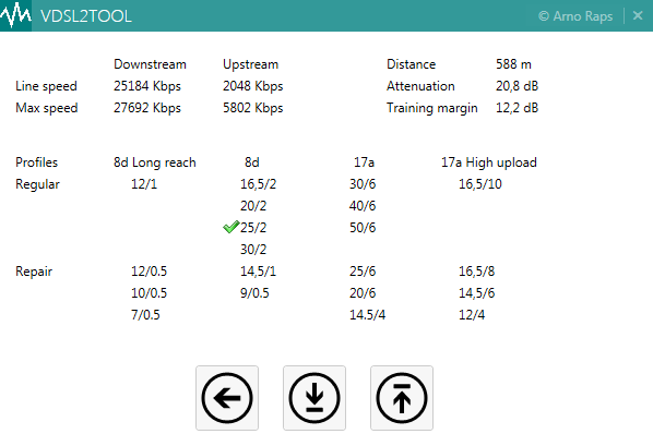

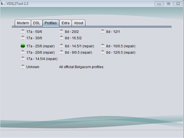

Ik denk dat VDSL-tool 2.3 het profiel niet correct aanduidt, probeer een recentere versie.
frederik1986
Berichten: 27
Lid geworden op: 30 okt 2013, 13:01
hierbij met versie 3

Jij zit absoluut niet op een repair profiel.
Jouw basis profiel is 20/2 of 16/2 (hangt onder meer af van de afstand tot de ROP), en DLM heeft jou reeds verhoogd naar 25/2
Mijn advies: blijf ervan af, en pruts niet te veel met modem restarts, anders zou je wel eens echt op een repair profiel (14/1) kunnen terechtkomen :-(

frederik1986 schreef:dan vraag ik me af waarom scarlet helpdesk dit dan zegt, ze moeten dit toch ergens opgezocht hebben ?
Ze hebben niets verkeerd gezegd, namelijk DLM en vectoring staan actief.
Maar voor jouw lijn (zone 3) betekent dit dat jouw modem in "vectoring friendly mode" draait (anders zou je op 7 mbps gecapt worden).
Je hebt volgens mij nu dus een 30/4 DLM profiel (zonder vectoring).
frederik1986
Berichten: 27
klopt toch ook niet
als ze zeggen dat vectoring actief staat op mijn lijn. en ik heb een b-box 3 ( dus vectoring ondersteunend ).
ik dacht dat je enkel op vector friendly werd gezet als je een b-box2 had staan ?
nuja, ik wacht nog op antwoord van scarlet
Berichten: 19027
Bedankt: 3911 keer
Recent bedankt: 14 keer
Jammer dat je mij niet gelooft :-(
Sedert enkele weken heeft Proximus vectoring uitgebreid naar de lijnen <700m, maar voor de 16/2 lijnen (700m - 1.000m) is er nog geen vectoring.
Voortgaande op jouw vroegere posts zit jij in "zone 3", en heb je dus geen "full vectoring"...
