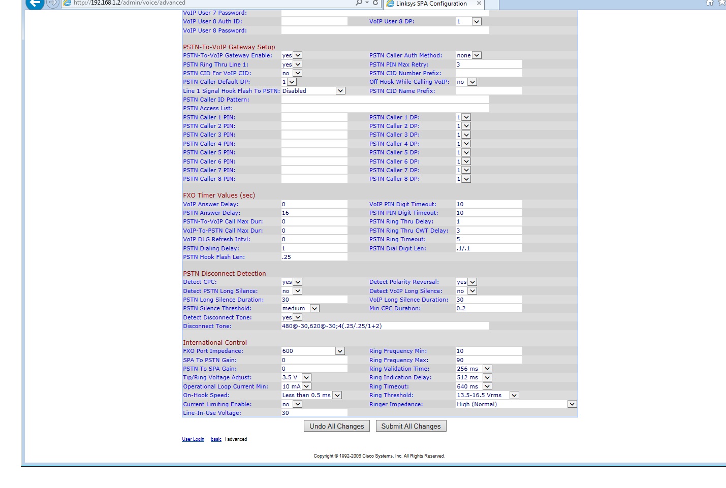

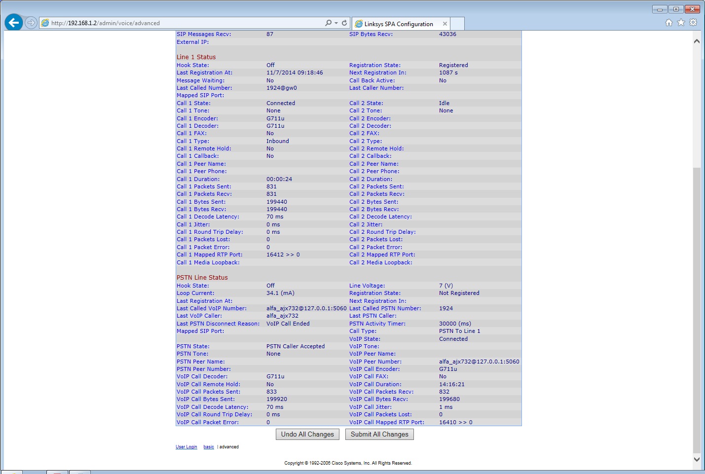

Om uw probleem op te lossen:
- we kunnen de errorlog opvragen, maar dat is veel werk.
- ik ga er vanuit dat de SPA de kiestoon of loop-current niet detecteert. Laten we daarop voortwerken.
Kan je volgende test doen ?
- inkomend gesprek van Bbox via SPA laten toekomen op je telefoon.
- tijdens gesprek de 'PSTN line status' afdrukken en hier posten
- gesprek beëindigen (of niet)
- in de SPA, Advanced settings aanklikken. Ga naar tab-blad PSTN-line. Onderaan paragraaf: 'International Control', hier afdrukken.
Zo zien we de effectieve lijnspanning en stroom tijdens een gesprek evenals hun min/max setting.
alfa_ajx732
Berichten: 206
Lid geworden op: 02 feb 2007, 12:30
Locatie: Tielt (W-Vl)
Bedankt: 8 keer
MarkDM schreef:Om uw probleem op te lossen:
Here are the results of the ... :wink:
Hopelijk kan je er iets uitmaken.
De polariteit wisselen brengt niks buiten de spanning die naar -49V komt.

  • - International Control Features > FXO port impedance - configurable to 16 settings
    - Operational loop current minimum value
    - FXO Behavior Features > PSTN dialing delay timer
    - enz ...
Misschien zit hier wel een setting tussen die jouw SPA3102 compatibel maakt met de FSX van de Sagem?

philippe_d schreef: Misschien zit er wel een setting tussen die jouw SPA3102 compatibel maakt met de FSX van de Sagem?
:banana: HET WERKT
Vanaf de eerste waarde die ik instelde op de FXO port impedance = 900 was het BINGO

Time-based dial plan is niet mogelijk op de SPA3102.
Fijn dat het werkt met port impedance 900 Ohm, hoewel de officiële port impedance anders is. Hierdoor is het mogelijk dat nummerweergave de mist in gaat voor inkomende gesprekken (als die info uberhaupt al meegestuurd wordt).
