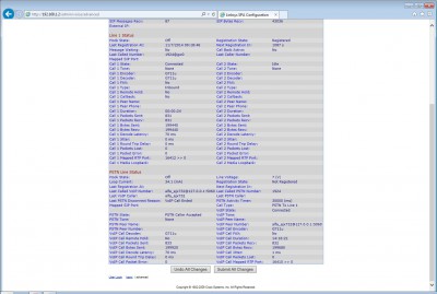

Bedankt voor de reactie,
Aan mijn dial plan heb ik (nog) niks veranderd, met "9" kan ik de PSTN (GW0) kiezen en bvb 0800 xxxxx nrs gaan direct via PSTN
PSTN Line Status
Hook State: On Line Voltage: 49 (V)
Loop Current: 0.0 (mA) Registration State: Not Registered
Last Registration At: Next Registration In:
Last Called VoIP Number: Last Called PSTN Number:
Last VoIP Caller: Last PSTN Caller:
Last PSTN Disconnect Reason: PSTN Activity Timer: 30000 (ms)
Mapped SIP Port: Call Type:
VoIP State: Idle
PSTN State: Idle VoIP Tone:
PSTN Tone: VoIP Peer Name:

@IaroyJ de 2de telefoonpoort gebruik ik helemaal niet, maar toch bedankt voor de info, heb wel niks van Scarlet ontvangen in dat verband!

Is uw SPA herstart sinds de laatste test ?
Of is het juist dat er niets komt in veld " Last Called PSTN Number: " ?

In het "Last Called PSTN Number" is nog niks gekomen, er is naar de 'tel1' van de bbox2 nog niks uitgestuurd.
Voordien als die aan de discovery line was verbonden lukte dat wel.

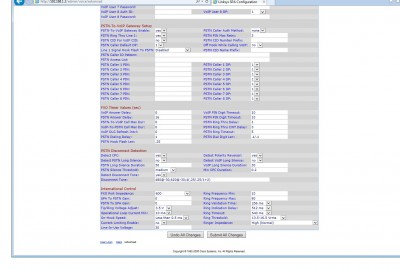

Ik zie geen enkele instelling over detectie van kiestoon op de Pstn-lijn in mijn SPA.
Alleen onderaan tab-blad "PSTN-Line" : Operational Loop Current Min:
Dat staat bij mij op het minimum: 10mA.
Ik heb geen Bbox eraan hangen maar een andere telefoon-gateway en dat werkt.

Het zou inderdaad kunnen dat het geemuleerd POTS signaal van de bbox2 niet herkent wordt door de ATAIk denk dat de PSTN van de SPA3102 waarschijnlijk de kiestoon van de bbox2 niet herkent of wilt herkennen?
Ooit een gelijkaardige setup gehad door de analoge lijn van een gigaset IP telefoon te verbinden met een uitgang van een fritzbox.Deze opbouw, denk ik toch, komt waarschijnlijk frequent voor en het zou mij verwonderen moest nog niemand gelijkaardig probleem hebben.
Dat werkte.. maar ik haat het wanneer ik dergelijke lapmiddeltjes moet gebruiken omdat mijn isp alles wil blokkeren (is voor mij al een reden op van ISP te veranderen).

Ik heb de SPA3102 line terug op de oude belgacom lijn aangesloten, de vroegere discovery line, die nu onbruikbaar is maar toch een kiestoon geeft maar kiezen lukt niet.
Nu zie ik op de PSTN Line Status wel degelijk een Last Called PSTN Number
Maar wat mij opvalt is de negatieve On Line Voltage !!! -51V daar tegenover de 49V van de 'tel1' van de BBOX2 (zie vroeger)
Zou het kunnen dat die polariteit van belang is?
Ga morgen eens proberen die twee draadjes te wisselen.

alfa_ajx732
- Berichten: 206
- Lid geworden op: 02 feb 2007, 12:30
- Locatie: Tielt (W-Vl)
- Bedankt: 8 keer
Here are the results of the ...MarkDM schreef:Om uw probleem op te lossen:
- we kunnen de errorlog opvragen, maar dat is veel werk.
- ik ga er vanuit dat de SPA de kiestoon of loop-current niet detecteert. Laten we daarop voortwerken.
Kan je volgende test doen ?
- inkomend gesprek van Bbox via SPA laten toekomen op je telefoon.
- tijdens gesprek de 'PSTN line status' afdrukken en hier posten
- gesprek beëindigen (of niet)
- in de SPA, Advanced settings aanklikken. Ga naar tab-blad PSTN-line. Onderaan paragraaf: 'International Control', hier afdrukken.
Zo zien we de effectieve lijnspanning en stroom tijdens een gesprek evenals hun min/max setting.
Hopelijk kan je er iets uitmaken.
De polariteit wisselen brengt niks buiten de spanning die naar -49V komt.

Het zou me indedaad niet verwonderen dat je een probleem hebt tussen het PSTN gebeuren van de Sagem, en de FXO van de SPA3102.alfa_ajx732 schreef:Ik denk dat de PSTN van de SPA3102 waarschijnlijk de kiestoon van de bbox2 niet herkent of wilt herkennen?.
Als je de data sheet bekijkt van de SPA3102 dan zie je dat er enorm veel instellingen kunnen gewijzigd worden. Zoals:
- - International Control Features > FXO port impedance - configurable to 16 settings
- Operational loop current minimum value
- FXO Behavior Features > PSTN dialing delay timer
- enz ...

alfa_ajx732
- Berichten: 206
- Bedankt: 8 keer
philippe_d schreef: Misschien zit er wel een setting tussen die jouw SPA3102 compatibel maakt met de FSX van de Sagem?
Vanaf de eerste waarde die ik instelde op de FXO port impedance = 900 was het BINGO
@philippe_d makker je verdient er eene
