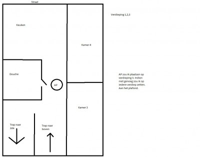

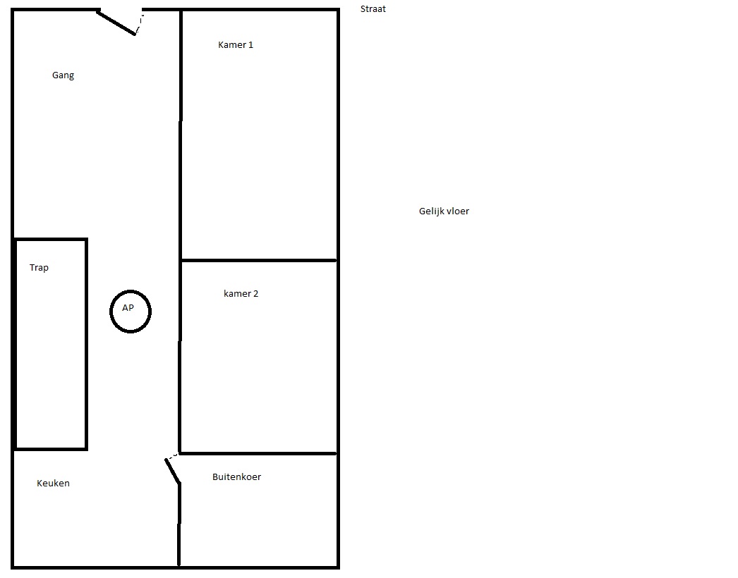

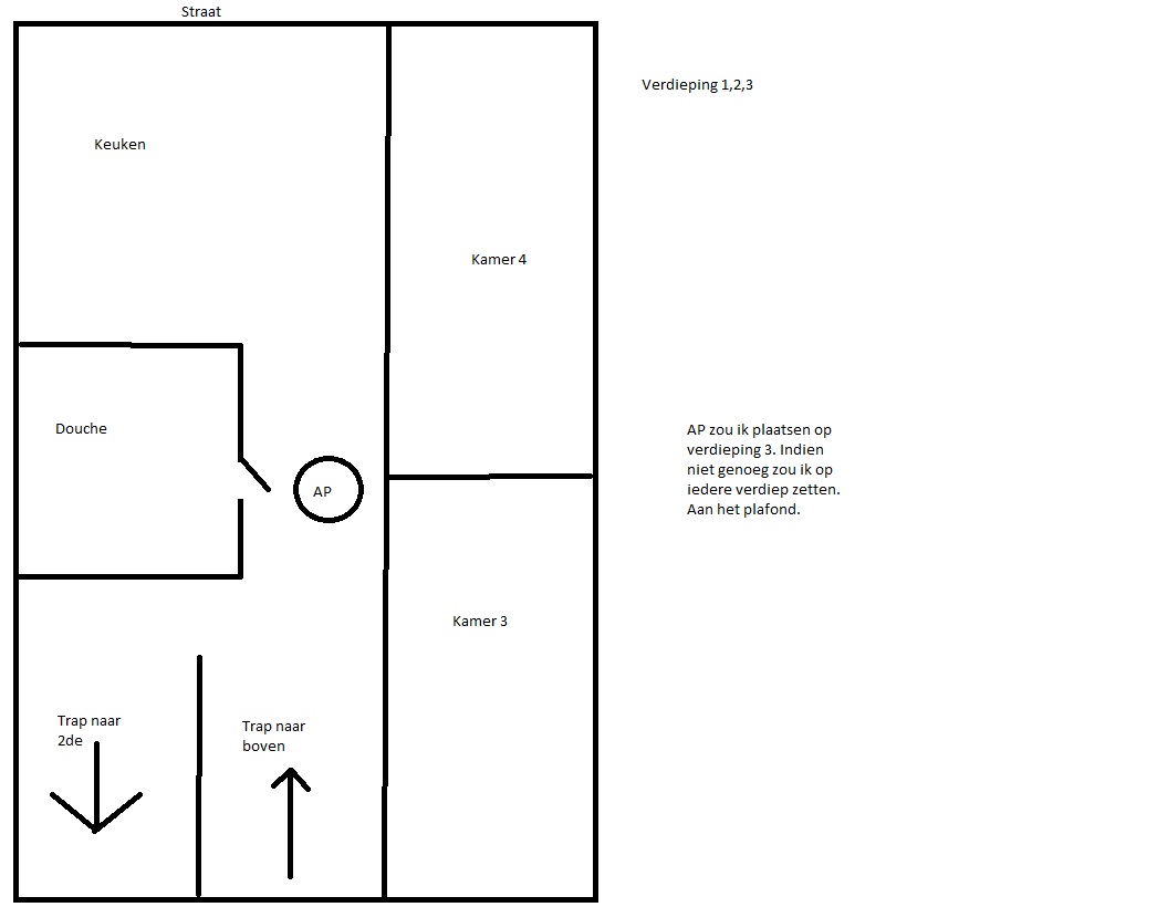

Ik kan er niet van op aangaan hoeveel AP's je nodig gaat hebben zonder dat ik het gebouw heb gezien. Maar met één AP kan je meestal wel een 8-tal koten bereiken zonder al te veel problemen.
Heb je geen plattegrond oid?
SCIFOFLUX
- Berichten: 87
- Lid geworden op: 29 jul 2013, 10:12
- Bedankt: 7 keer
Heb net mijn paint skills boven gehaald.krisken schreef:Ik kan er niet van op aangaan hoeveel AP's je nodig gaat hebben zonder dat ik het gebouw heb gezien. Maar met één AP kan je meestal wel een 8-tal koten bereiken zonder al te veel problemen.
Zo is een plattegrond van het gebouw.
Rekening houden dat het een oud gebouw is.
Zicht buiten. Het betreft het gebouw net naast het reclame bord geubels. Heb je idee van oudheid.

Gisteravond langs geweest bij de eigenaar de verschillende opties gezegd en getoond met prijs.
Hij opteert voor het systeem dat centraal staat in de gang en niet iedereen individueel. Dat was het systeem dat hij vroegere gebruikte.
Ik heb EAP600 besteld van engenius via internet met een garantie erbij indien het niet correct werkt dat ik het terug stuur en geld terug krijg.
Dus heb me zelf ingedekt.
Hij wilt een systeem dat de kans dat er iemand aan pruts klein is.
Ik en al voor verschillende reden naar Antwerpen gereden voor de kleinste zaken. Om een voorbeeld te geven ze hebben geen kabel-tv iedereen. Dus je rijdt tot Antwerpen komt daar toe en komt tot de vaststelling dat iemand de hoofdkabel van telenet heeft uitgetrokken. Je plugt die in en iedereen terug gelukkig. Jij bent wel een uur kwijt en benzine.
Met dit systeem laat ik roaming toe en zet blad papier voor wifi dat wachtwoord en die SSID. Ik ga de studenten dan nog aanraden om gebruik te maken van de kabel indien ze aan de bureau zitten.
Ik heb wel een rol kabel besteld cat6 die shielded is. Reden: Ik ga met de AP gebruik maken van POE. Deze gaan dan ook nog eens lopen via eletriciteitkabels en brand dectetie systeem. Dus er kan interferentie opkomen denk ik zo. Goede keuze of niet?
Deze kabel ga ik ook gebruiken in nieuwbouw woning van hun, cat6 is voor toekomst gericht perfect en shielded vermijd ik interferentie op kabels.
