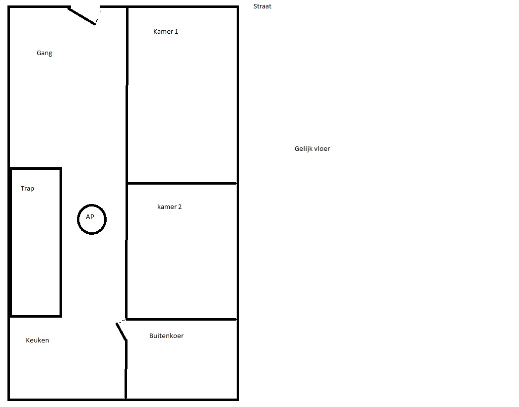

SCIFOFLUX
Berichten: 86
Lid geworden op: 29 jul 2013, 10:12
Bedankt: 7 keer
krisken schreef:Ik kan er niet van op aangaan hoeveel AP's je nodig gaat hebben zonder dat ik het gebouw heb gezien. Maar met één AP kan je meestal wel een 8-tal koten bereiken zonder al te veel problemen.
Heb je geen plattegrond oid?
Heb net mijn paint skills boven gehaald.
Zo is een plattegrond van het gebouw.
Rekening houden dat het een oud gebouw is.
Zicht buiten. Het betreft het gebouw net naast het reclame bord geubels. Heb je idee van oudheid.

@SCIFOFLUX: Ik raad je aan om per kot een device te zetten. Hebben ze gelijk extra netwerk poortjes ook!
https://www.interprojekt.com.pl/tendaw3 ... -1273.html Dit kost je 9,15 excl btw per device, je zet de DHCP uit, wifi per kot met eigen key + SSID die je er op plakt. Stopt netwerk kabel in de LAN en dan heb je nog 3 netwerk poortjes extra over. Wifi gewoon super, nooit klachten.
Kostprijs gebouw 2: 4x 9,15 Euro = 36.6 Euro
Kostprijs gebouw 3: 8x 9,15 Euro = 73.2 Euro
Totaalprijs inclusief korting! 108,53 Euro en voor 17.17 EUR heb je dit thuis geleverd.
Koop er enkele extra (dan heb je 50% korting op shipment deze maand) en als kotbaas ziet dat die device weg is, dan rekend die aan de student 25 euro (van de waarborg)... Lees: nieuwe bestellen + zendkosten voor 1 device etc
Voor die prijs koop je geen andere oplossingen. De devices zelf zijn niet zo goed voor verre ontvangst, maar tussen 4 muren werkt dit perfect.
