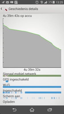

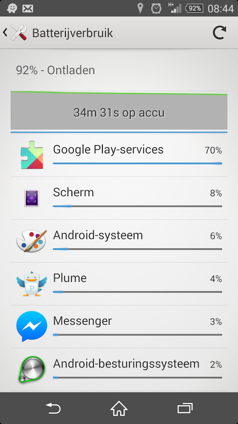

Eergisteren toch maar eens m'n Xperia Z geupdate naar Android Kitkat, maar sindsdien zie ik m'n gsm relatief snel leeglopen ten opzichte van vroeger. Toestel voelt ook altijd warm aan. Schuldige lijkt Google Play Services, wat dus ongeveer door alles kan veroorzaakt worden:
Ik vind hier een blijkbaar gerelateerde app om een bug te fixen, maar is deze betrouwbaar en oplossing voor mijn probleem?
https://play.google.com/store/apps/deta ... efix&hl=en
Wat kan ik nog meer achterhalen wat hier de veroorzaker is?Ik vind hier een blijkbaar gerelateerde app om een bug te fixen, maar is deze betrouwbaar en oplossing voor mijn probleem?

How man net dezelfde check gedaan en bij mij Google Play Services op 82% !!!
Benieuwd naar een oplossing.

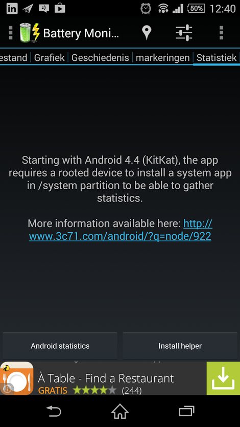

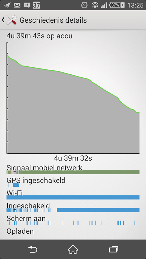

Ik vind dit toch best alarmerend:
Dingen als wakelockdetector werken niet meer, want: Ik had niet GSam Battery Monitor maar Battery Monitor Widget reeds, maar geen van beide kan men nuttige info tonen wegens... Kitkat.
Had ik maar geen upgrade gedaan
Merk op dat op een bepaald moment de gsm gewoon niet meer in sleep mode gaat. Dingen als wakelockdetector werken niet meer, want: Ik had niet GSam Battery Monitor maar Battery Monitor Widget reeds, maar geen van beide kan men nuttige info tonen wegens... Kitkat.
