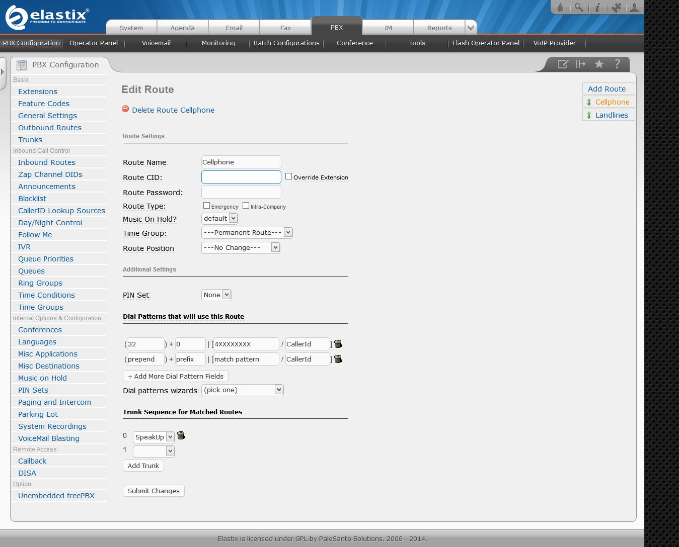

Ik merkte onlangs op dat de Nederlandse firma "SpeakUp" ook nummerblokken had in België. Na een kort e-mailtje hebben ze mij 12 telefoonnummers toegekend zodat ik wat kon testen.
Nu blijkt dat inkomende calls direct werkten, maar uitgaande oproepen doen...niks.
Daar ik vermoed dat er hier nog wel klanten zijn van SpeakUp die werken met een PBX als Elastix (gebruik ikzelf), FreePBX, Asterisk, ... vroeg ik mij af of jullie even kunnen controleren of de gegevens hieronder correct zijn (vermoedelijk zit de fout in de dial patterns/Outbound routes), wetende dat:
- Een Belgisch GSM nummer 10 cijfers telt, en steeds begint met 04 (dus 04XXXXXXXX)
- Een Belgisch vast nummer 9 cijfers telt, en steeds begint met een 0 (dus 0XXXXXXXX)
- SpeakUp moet de nummers doorkrijgen in internationaal formaat : 32XXXXXXXX (vast) of 324XXXXXXXX (GSM)

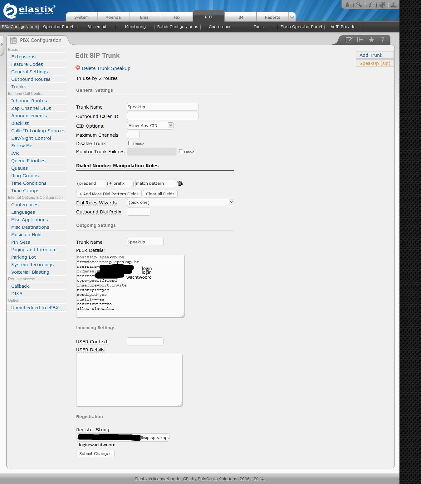

Ik denk niet dat er een fout is in de trunk daar de inkomende gesprekken werken. De outbound routes zoals hierboven beschreven werken wel bij bijvoorbeeld internetcalls.com wel. Bizar detail : bij de Belgische VOIP provider WeePee werken deze niet(dus als iemand hier een idee heeft...).
Contact met SpeakUp leert mij dat zij mijn uitgaande oproep niet "zien" op hun netwerk toekomen. De fout zou dus ergens in de PBX zelf moeten zitten. Dit kan uiteraard maar dit lijkt me raar : de trunk veranderen naar internetcalls en dezelfde callsettings behouden...en 't werkt!
Kris

Niemand een idee?
Berichten: 2812
Bedankt: 247 keer
Wat geeft de verbose output je als je een call probeert te maken ?
