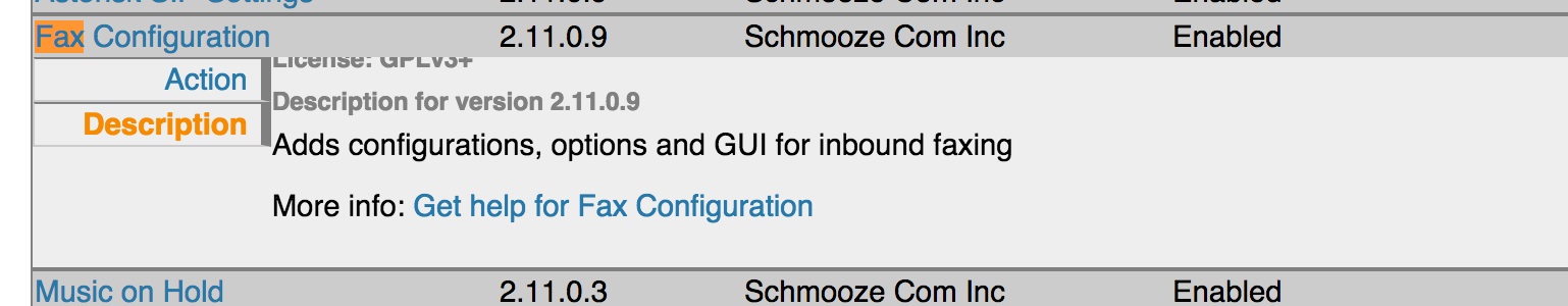

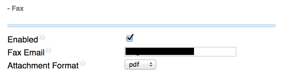

edit:
fax extension freepbx
Volgens mij krijg je deze optie als je de fax configuration module installeert maar ben niet zeker omdat het al even geleden is. In elk geval is daar ook een uitleg over: http://www.freepbx.org/freepbx-help-sys ... module=fax
fax config module
fax config module

fryelectro schreef:Correct! Mja effe nakijken bij mij maar ik heb er niets betalend voor moeten installeren of zo...
edit:
Grappig, ik zie exact hetzelfde om te installeren, maar krijg de opties die jij toont niet...

Gewoon een fax extensie maken en configureren kris, een inbound route op je fax nr naar die extensie sturen. Meer houd het niet in.
