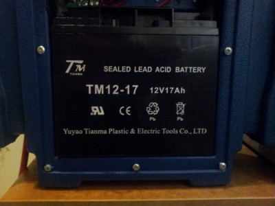

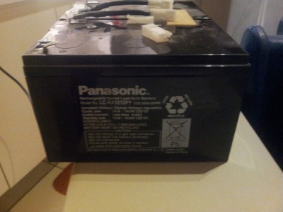

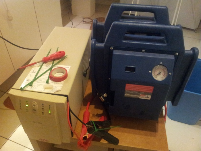

heb nog wat verder gelezen, blijkbaar zijn er toch een aantal bricoleurs die dit runnen, vooral dan waar de stroom 3 - 4 keer per eek uitvalt (zoals over 3 maand bij ons ;-) )
Ja ... smart ups 1000
bevat twee kleine panasonic 12V batterijen in serie met een zware zekering over het seriebrugje
Heb er twee dikke batterijen van 17 AH in de plaats gezet in serie zoals deze:
en dat werkt zonder morren. Die jumpstart was minder dan 40 euro in den hubo, heb er zo vijf.
Ideaal gezien ook schone stroom voor 12V hifi zoals DAC's en Trends Audio versterkertjes
Laatst gewijzigd door ubremoved_2964 19 aug 2014, 11:55, in totaal 1 gewijzigd.
de oude batterijen, twee in serie met een zekering ertussen

Yup, standaard zitten in die 1000'jes 12AH'kes, tegenwoordig is dat formaat al in 15Ah te krijgen als ik het goed heb...
Ik krijg de kriebels bij de manier waarop het aangesloten is :p , mr idd dat zou perfect moeten werken, die smart ups'en zijn zalige dingen, vrij stevig en snel laadcircuit, leuke uitbreidingen via het expansion slot qua env. monitoring en in/out contacten ^^
En vooral, zo goed als onverwoestbaar, zeker de oudere series. Enige dat af en toe nodig kan zijn is een accu hercalibratie, zeker als je grotere accu's aansluit.

Kriebels ? Die jumpstart moet veel meer ampere leveren over die klemmen bij het starten van een auto, dat de load in vergelijking voor een UPS een joke is. Plus klem volledig afgetaped zodat ie nooit met de - kan kortsluiten. Ik zie op zich geen issue met deze opstelling. Verder is het laagspanning dus geen CE zever ;)
Ik kon uiteraard ook de batterijen uit de jumpstart slopen, maar wou liever mijn jumpstart behouden.
Laatst gewijzigd door ubremoved_2964 19 aug 2014, 12:19, in totaal 1 gewijzigd.
speciall schreef:aaaaihgt, dit is idd een mogelijke oplossing :-)
dus je hebt het spel gepimpt van 2*7ah naar 2*17ah? Of had je meer van die jump start units aangesloten?
dan gebruik je het laadcircuit van dat toestel zelf? (die laadt op met 12v vermoed ik?
Of bedoel je dat je 5 oude UPSsen hebt met deze setup?
daar zitten niet dezelfde type batterijen in als in een auto?
nee in een auto zitten nog veel dikkere batterijen
Deze jumpstart is van een goedkoop type dat geen diesel in gang trekt, maar ideaal wel voor mijn audio projecten gezien propere 12V zonder ripple zoals al die SMPS rommel die ze erbij steken tegenwoordig.
Gepimped van 2x 12AH in serie naar 2x 17AH in serie

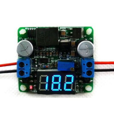

@philippe_d: In jouw geval koop je beter dit:
http://www.interprojekt.com.pl/switchin ... -1484.html + een batterij of 2 van 7Ah. Ben je klaar voor 40 tal euro en moet je geen convertie naar 12V DC --> 220V AC --> 12V DC doen.
Je switch stop je gewoon op een 5V DC - DC convertor (bv van een auto gaat ook!)
Als je er een auto socket aan maakt kan je gelijk je frigobox en al de andere auto dingen er bij hangen :-)

@ub4b: Klopt, daarom is mijn oplossing ook zo goed. Dit is een voeding met laadcircuit. Dus je haalt stroom van het net, niet van je batterij... Moest je dat doen gaan ze ook snel stuk zijn...

Ik vind dat bakje van Tim toch een zeer mooie oplossing voor die lage prijs (18€).
Een chinese DC/DC step down convertor van een paar euro is goedkoper maar niet "afgewerkt" (kan wel op dezelfde batterij om 5V te voorzien).
Natuurlijk dient men wel rekening te houden dat het gebruik van een UPS (of soortgelijk spul) er voor zorgt dat je meer stroom gaat verbruiken.

Ja idd Eternum ^^ , had blijkbaar een 1tje teveel gelezen bij de prijs :D (direct gebookmarked, kan nog leuk zijn voor toekomstige projectjes :D )
Net wel even de datasheet van dat dingetje erbij genomen, en kvind het beetje verontrustend dat hij de lading van batterij doet via hetzelfde circuit als de voltage output. Dat heeft als gevolg dat je output 13,8 volt geserveerd zou krijgen, want dat is de benodigde laadspanning van een 12v loodaccu. Ik kan me redelijk wat 12v apparaten indenken die niet heel blij gaan worden van langdurig op 13,8V werken. ( pdfje )
Maar het is natuurlijk een kleinigheid om nog even een 12v regulatortje erbij te steken, er moet er toch eentje bij voor 5V ook.
