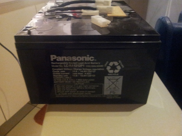

Ja ... smart ups 1000
bevat twee kleine panasonic 12V batterijen in serie met een zware zekering over het seriebrugje
Heb er twee dikke batterijen van 17 AH in de plaats gezet in serie zoals deze:
en dat werkt zonder morren. Die jumpstart was minder dan 40 euro in den hubo, heb er zo vijf.
Ideaal gezien ook schone stroom voor 12V hifi zoals DAC's en Trends Audio versterkertjes
Laatst gewijzigd door ubremoved_2964 19 aug 2014, 11:55, in totaal 1 gewijzigd.
de oude batterijen, twee in serie met een zekering ertussen

Yup, standaard zitten in die 1000'jes 12AH'kes, tegenwoordig is dat formaat al in 15Ah te krijgen als ik het goed heb...
Ik krijg de kriebels bij de manier waarop het aangesloten is :p , mr idd dat zou perfect moeten werken, die smart ups'en zijn zalige dingen, vrij stevig en snel laadcircuit, leuke uitbreidingen via het expansion slot qua env. monitoring en in/out contacten ^^
En vooral, zo goed als onverwoestbaar, zeker de oudere series. Enige dat af en toe nodig kan zijn is een accu hercalibratie, zeker als je grotere accu's aansluit.

aaaaihgt, dit is idd een mogelijke oplossing :-)
dus je hebt het spel gepimpt van 2*7ah naar 2*17ah? Of had je meer van die jump start units aangesloten?
dan gebruik je het laadcircuit van dat toestel zelf? (die laadt op met 12v vermoed ik?
Of bedoel je dat je 5 oude UPSsen hebt met deze setup?
daar zitten niet dezelfde type batterijen in als in een auto?
nieuwe batterijen
FlashBlue schreef:Yup, standaard zitten in die 1000'jes 12AH'kes, tegenwoordig is dat formaat al in 15Ah te krijgen als ik het goed heb...
Kriebels ? Die jumpstart moet veel meer ampere leveren over die klemmen bij het starten van een auto, dat de load in vergelijking voor een UPS een joke is. Plus klem volledig afgetaped zodat ie nooit met de - kan kortsluiten. Ik zie op zich geen issue met deze opstelling. Verder is het laagspanning dus geen CE zever ;)
Ik kon uiteraard ook de batterijen uit de jumpstart slopen, maar wou liever mijn jumpstart behouden.
Laatst gewijzigd door ubremoved_2964 19 aug 2014, 12:19, in totaal 1 gewijzigd.
speciall schreef:aaaaihgt, dit is idd een mogelijke oplossing :-)
nee in een auto zitten nog veel dikkere batterijen
Deze jumpstart is van een goedkoop type dat geen diesel in gang trekt, maar ideaal wel voor mijn audio projecten gezien propere 12V zonder ripple zoals al die SMPS rommel die ze erbij steken tegenwoordig.
Gepimped van 2x 12AH in serie naar 2x 17AH in serie

Daarvoor zou ik zelfs geen ups gebruiken.
12v loodaccu van 7Ah, acculadertje (standaard blokmodel met druppellading voor in stopcontac), en dan vanaf de accu zekeringentje, en een LM7812 als voeding voor de fritzbox, en een LM7805 als voeding voor de switch, en huppa... Elke elektronica hobbiest kan je dat in elkaar zetten :)
(LM78** zijn spanningsregelaars waar je iets tussen de x en x volt DC naar toesmijt, en waar x uitkomt afhankelijk van de specificaties )
er is wel een catch:
- als je toestellen van zeg maar 1A op 12 Volt (typisch router/modem) aan een batterij hangt, met een voltage regulator ertussen, dan moet de lader minstens 1A continu kunnen geven, eigenlijk nog meer gezien er verlies optreedt bij het laadprocess en bij de spanningsregelaar
- de meeste druppelladers zijn echter niet geschikt als voeding
op bepaald moment zal de batterij anders steeds verder leeg lopen, en zal de batterij + werklast steeds meer stroom uit de voeding trekken, totdat de voeding het begeeft
ps: ervaring hiermee, 17AH 12V batterij aan lader, en op 12V batterij een actieve frigobox die 40 Watt trekt, in het begin werkt dat prima tot op bepaald moment wordt de lader zo heet dat ie begint te stinken ..... omdat de batterij leeg loopt en de voeding dus alles moet beginnen trekken ipv de batterij nog de rol van voeding speelt
