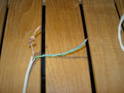

Werkt voor jou doeleinden perfect.
Enkele kabeltjes van je utp samen gebruiken om zo je draadsectie wat te vergroten.
Ik vermoed ook dat we slechts over enkele meters spreken.
Desnoods trek je ipv je utp, speakerkabel door die buis, zou ook moeten lukken.
dat werkt, of het goed klinkt is een andere vraag, zeker als er veel overgangen zijn, maar een utp kabel kan als LS kabel gebruikt worden voor centers en surrounds
fullrange fronts die zware bas moeten trekken zou ik er niet over sturen, enkel een high-passed bass managed signaal
dus alle groene en blauwe bij mekaar binden (bvb de min), en alle bruine en orange (de plus)

Aan te raden zoals hierboven :
Groen, groen/wit, blauw, blauw/wit = min (2paar)
Oranje, oranje/wit, bruin, bruin/wit = plus (Andere 2 paar)

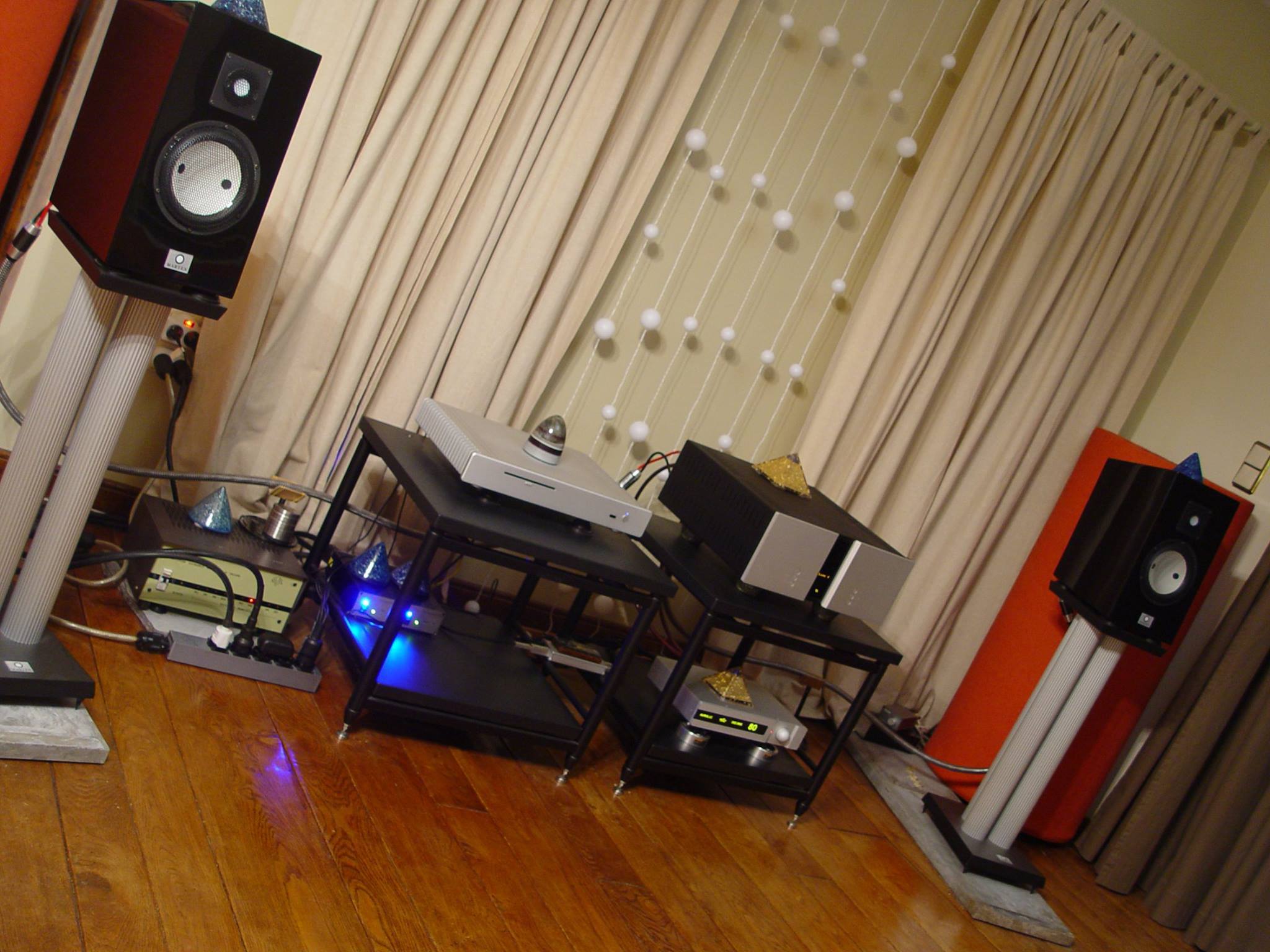

oh boy, je moest de dj zijn smoel zien toen ik hem op een feestje aansprak: waarom draai je met mp3's, herken zo de artefacts van je encoder .....
128kps mp3 is verre van audiofiel te noemen, voor snelle transients gaan altijd om zeep met een waterachtig hoog tot gevolg
helaas kan ik kabelverschillen zelfs blind horen, tot grote frustatie soms
voorbeeld 1, zie http://www.htforum.nl/yabbse/index.php?topic=83878.0
nu is de set dan ook van een totaal ander niveau dan de 500 euro setjes/componenten uit de media markt
deze laat elke subtiel verschil horen ...

Is onzin, zelfs in een normale living hoor je al zulke verschillen. Zelfs midden in 't stad, ook al woon ik niet meer in 't stad. Maar een volledig dichtgetimmerde ruimte hebben we ook.
Voorbeeld 1 was midden in 't stad:
