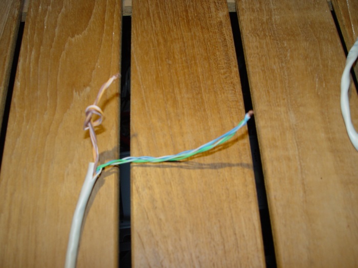

Ik zoek enkel nog een verbinding voor de CENTER speaker onder de TV, waar er nog een extra UTP-aansluiting zit. Aan de kant van de receiver heb ik ook nog een UTP-gaatje over.
Bestaan er audio-extenders voor luidsprekersignaal? Kan de UTP kabel hiervoor misbruikt worden (want veel dunner),...
Iemand ideeën en/of ervaringen

Dat gaat werken maar niet geweldig.
Een extender heeft technisch geen zin want je bent al je opgewekte vermogen kwijt en moet aan de tv kant terug gaan versterken.

Werkt voor jou doeleinden perfect.
Enkele kabeltjes van je utp samen gebruiken om zo je draadsectie wat te vergroten.
Ik vermoed ook dat we slechts over enkele meters spreken.
Desnoods trek je ipv je utp, speakerkabel door die buis, zou ook moeten lukken.
dat werkt, of het goed klinkt is een andere vraag, zeker als er veel overgangen zijn, maar een utp kabel kan als LS kabel gebruikt worden voor centers en surrounds
fullrange fronts die zware bas moeten trekken zou ik er niet over sturen, enkel een high-passed bass managed signaal
dus alle groene en blauwe bij mekaar binden (bvb de min), en alle bruine en orange (de plus)

Zeker gaat zelfs een geoefend oor van een audiefiel niet het verschil horen tussen een UTP kabel en een luidsprekerkabel voor de center speaker, als het over korte afstanden gaat (5 meter, 10 meter...)
Aan te raden zoals hierboven :
Groen, groen/wit, blauw, blauw/wit = min (2paar)
Oranje, oranje/wit, bruin, bruin/wit = plus (Andere 2 paar)

Er mag natuurlijk geen switch tussen zitten, de utp van de receiver moet direct naar de center speaker gaan.

Dan is het antwoord heel simpel : het mag, het is veilig, en het klinkt (meer dan) redelijk.
