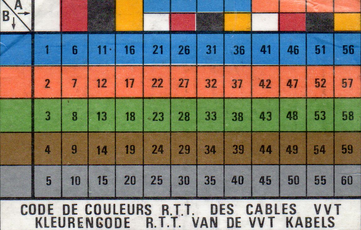

Indien de fout in huis is zijn dit de volgende stappen die ik zou doen .... ik weet niet of jij een handige harry bent ?
Pic 1 = alle kabels losmaken want er zijn (waren) vochtproblemen !
Pic 1 = de twee connektoren afknippen en een deel van de kabel van straat proper maken = nog een loodkabel !
weet niet of je de juiste tools hebt hiervoor, het kan zijn dat de draden nog een laagje vernis hebben !!!
de aansluitdoos van Pic 4 in de plaats van de zwarte plaatsen maar op een droge muur of eerst een plank van +- 20 mm dik
plaatsen en daar dan de aansluitdoos op vast vijzen !
De loden kabel links plaatsen:
Blauw/Bruin op 1a en 1b koppelen
wit/grijs op 2a en 2b koppelen
Langs de rechtse kant langs boven kom je met de binnenkabel = wit/blauw op 1a en 1b koppelen
purper/groen word niet gekoppeld !
En dan doe je verder zoals men hier heeft uitgelegd voor de nieuwe NTP en splitter .... en die waar ADSL
op staat en je niet weet naar waar het gaat = ik persoonlijk zou deze niet meer koppelen !

joosteken schreef:Ik heb echter wel "wit op bruin" verbonden en "blauw met blauw". Volgens jouw systeem zou het "blauw op wit" en "bruin op blauw" zijn.
Of maakt dit helemaal niets uit?
Dit maakt feitelijk niets uit .... maar heb er even niet aan gedacht, de :
a draad is wit
b draad is blauw en dat is een standaard voor vvt kabel.
Zowel in aansluitdoos, oude prise en NTP zal je merken dat er a en b staat.
Het tweede paar word niet gebruikt, dit diende vroeger voor toestellen die 3 of 4 draden nodig hadden.
Dan was purper de C draad en groen de aardingsdraad, die tekens vind je ook terug in de oude prise !
Kon ook dienen om iets anders nog te koppelen of te foefelen 8)
De kabel van straat heeft andere kleurcodes maar hier geld dan:
1a = bruin, 1b = blauw (1ste paar)

Even off topic - hier de kleurencode van VVT (binnenkabel tot 60 paar) dit gewoon als bijkomende info:
Hier is geen sprake van het tweede paar purper/groen ....
Die dat UTP gebruiken zullen wel van paar 1 tot 4 de kleurencodes herkennen !
Bedankt voor de diagram, opgeslaan voor later gebruik :)
