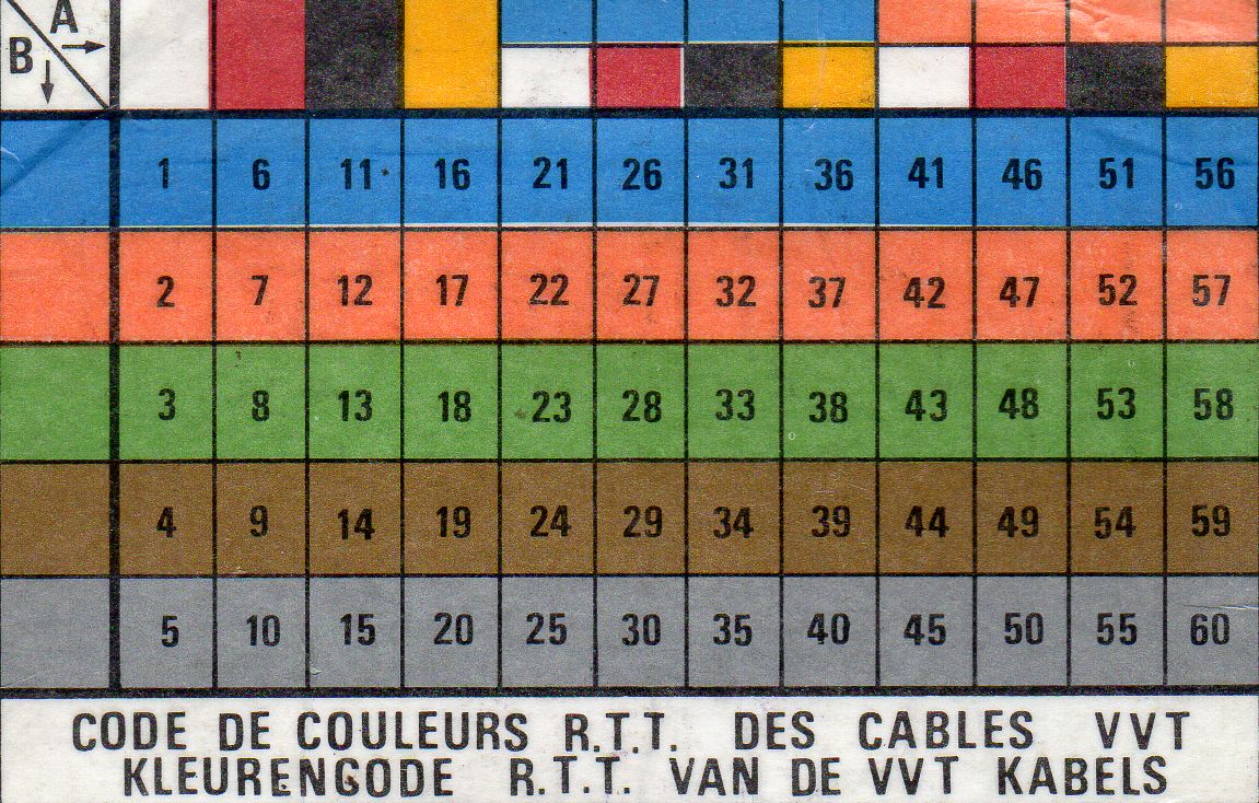

joosteken schreef:Ik heb echter wel "wit op bruin" verbonden en "blauw met blauw". Volgens jouw systeem zou het "blauw op wit" en "bruin op blauw" zijn.
Of maakt dit helemaal niets uit?
Dit maakt feitelijk niets uit .... maar heb er even niet aan gedacht, de :
a draad is wit
b draad is blauw en dat is een standaard voor vvt kabel.
Zowel in aansluitdoos, oude prise en NTP zal je merken dat er a en b staat.
Het tweede paar word niet gebruikt, dit diende vroeger voor toestellen die 3 of 4 draden nodig hadden.
Dan was purper de C draad en groen de aardingsdraad, die tekens vind je ook terug in de oude prise !
Kon ook dienen om iets anders nog te koppelen of te foefelen 8)
De kabel van straat heeft andere kleurcodes maar hier geld dan:
1a = bruin, 1b = blauw (1ste paar)

Even off topic - hier de kleurencode van VVT (binnenkabel tot 60 paar) dit gewoon als bijkomende info:
Hier is geen sprake van het tweede paar purper/groen ....
Die dat UTP gebruiken zullen wel van paar 1 tot 4 de kleurencodes herkennen !
Bedankt voor de diagram, opgeslaan voor later gebruik :)
