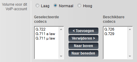

bijkomende vragen : wat is SIP nu eigenlijk ? wat is codecs ? wat is G711(PCMA) ?

rik1 schreef:wat is codecs ? wat is G711(PCMA) ?
Mijn gevoel zegt: Ga voor hardware zoals je zelf vermeld voor bv Siemens Gigaset IP telefoon.rik1 schreef:Of is het eenvoudiger en beter qua geluidskwaliteit om een Siemens Gigaset IP telefoon aan te schaffen ?
Of een ATA adapter van Cisco/Grandstream/Fritzbox zodat je de analoge telefoonstekkers in je woning kan verder gebruiken.

Bij de Siemens Gigaset C610IP kan men dit op eenvoudige wijze aanpassen zoals in onderstaand plaatje wordt weergegeven.
In de linker kolom staan de codecs die ik geselecteerd heb dat gebruikt kunnen worden.
In de rechterkolom staan de codecs waarvan ik beslist heb dat deze nooit zullen gebruikt worden om een gesprek te voeren.
Ook de volgorde in de linker kolom kan ik eenvoudig aanpassen (naar boven of naar beneden). Bij een recente Fritz!box dient men handmatig configuratiefiles (tekst files) aan te passen om de selectie (en hun volgorde) van de codecs te bepalen.
heb ondertussen mijn "geleende" C610ip ontvangen van OVH, ingeplugd en ... inderdaad, alles ging vanzelf, heb helemaal niks moeten doen !
Maar om dan die instelling van de codecs selectie goed te zetten : daarover vind ik niks op de OVH helppagina's en ook al niet in de on line handleiding van de gigaset ... waar moet ik dat zoeken ?
