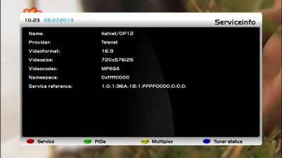

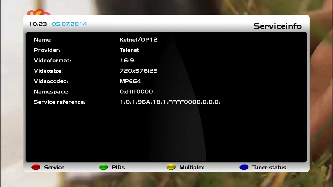

Blijkbaar wordt er al geëxperimenteerd, op 514Mhz zitten alle zenders in H.264, ook de SD versies.
Dat zal dus voor de omschakeling zijn in september.
De zenders zijn voorlopig niet geëncrypteerd, en kunnen dus met een kabelontvanger bekeken worden.
Ketnet/Op12 is interessant omdat die ook onversleuteld in MPEG2 zit.
Zo kun je goed bitrate en beeldkwaliteit vergelijken, en ook het aantal zenders dat je op een mux krijgt.
Op mux 514 zitten nu : Kanaal Z, Discovery Vl (staat erop als Discovery Vl HD, maar dit is duidelijk geen HD), Acht, Prime Action, MENT TV, Nickelodeon, Ned1, Ned2, Ned3, Ketnet/Op12, Jim, Q-Music, BBC One (staat erop als HD, maar dit is duidelijk géén HD), één HD, TF1 HD.
Dat zijn dus 13 SD zenders en 2 HD zenders op één mux.
Bitrate van Ketnet/Op12 in MPEG2 was op het moment van testen : 5600 Mbps en in H.264 1800 Mbps, minder dan 1/3e dus.
Nog eventjes bijvermelden dat de H.264 versie ook al teletekst heeft, en de 2 geluidskanalen van de gewone zender.
Dus die besparing waarbij je minder dan 1/3e plaats nodig hebt qua beeld is al netto.

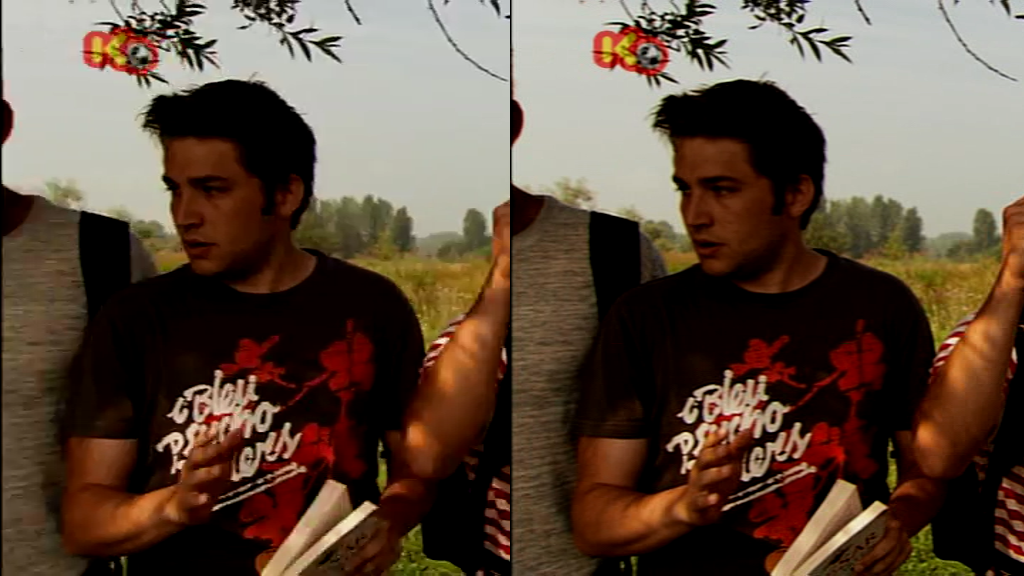

Hier een objectieve vergelijking (van één beeld welteverstaan).
De ene helft is MPEG4 de andere MPEG2.
Ik heb duidelijk mijn voorkeur, maar ik zal er eens niet bijzeggen welke helft in MPEG2 is en welke in MPEG4.
Benieuwd wat jullie het beste beeld vinden.
Het verschil is bij bewegende beelden wat mij betreft minder duidelijk.

Ik vind ook dat de kwaliteit van dat programma er niet al te best uitziet, maar toch vind ik het verschil tussen links en rechts wel duidelijk

Rechts heeft meer details en geniet van mijn voorkeur, al blijft het nog vrij lelijk.

Rechts is veel gedetailleerder: de streepjes op het witte shirt en de bomen in de achtergrond geven dat duidelijk weer.
Rechts ziet er inderdaad beter uit... al is het niet het meest ideale beeld om te oordelen.

Unanimiteit dus, en het rechtse beeld is inderdaad het MPEG2 beeld.
Als je de 2 goed vergelijkt met het linkse ziet het er op veel punten scherper uit, hoewel dat in beweging veel minder opvalt.
Het Ketnet-voetbal logo ziet er waziger uit links.
Het zwart/witte patroon op het shirt gaat links voor een groot deel verloren.
Het gezicht is scherper weergegeven, in het linkse beeld zie je nogal wat eenkleurige vlakken, waardoor opnieuw detail verloren gaat.
De bomen in de achtergrond lijken links alsof ze met een penseel geschilderd zijn, ze zijn wazig en minder gedetailleerd, en ook het hoge gras ziet er minder gedetailleerd uit links.
Ook het shirt met het opschrift bevat links minder detail (de donkere strepen zijn wat 'uitgewassen').
De zijkant van het boek is links wazig, en de letters op het boek zijn rechts veel beter leesbaar.
Ook de vingers van de jongen die het boek vasthoudt zijn links minder gedetailleerd.
Ik hoop dat dit betekent dat er nog zaken moeten bijgesteld worden met de H.264 encoders/transcoders, of misschien wordt op dit moment het MPEG2 beeld nog eens gecomprimeerd naar H.264, waardoor je een extra compressie hebt.
Ik hoop in elk geval dat het eindresultaat geen achteruitgang zal zijn.

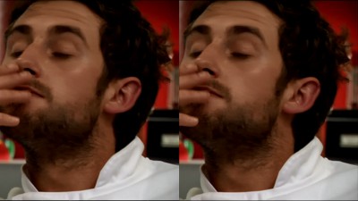

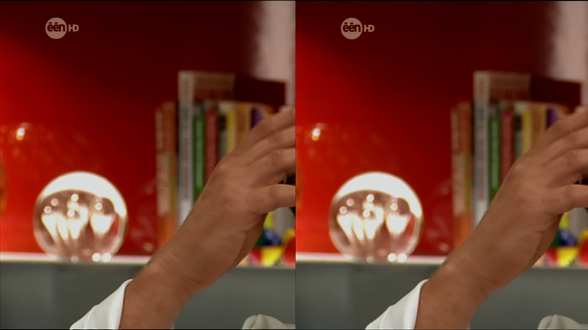

Hier nog eens een vergelijking van één HD (programma Master Chef, misschien zouden sportbeelden beter zijn om de vergelijking te maken).
Dus één HD met iets meer en iets minder compressie.
Voor mij is het verschil hier veel minder duidelijk dan bij de SD zenders.

SD : Het linkerbeeld bevat meer blokjes.boulder schreef:Hier een objectieve vergelijking (van één beeld welteverstaan).

Voor de HD : praktisch niet zichtbaar. Maar ik meen te zien dat in het onderste linkerbeeld het witte hemd witter is dan in het rechtse beeld. Met andere woorden de erg lichte grijstinten zijn in het linkerbeeld witter geworden. Bijna niet zichtbaar, je zou het zeker niet zien als je de beelden niet naast elkaar zit.
Edit: ik heb nog eens bekeken in een tekenprogramma maar dat verschil zie ik daar toch niet zo direct...

Bij de eerste foto zie ik op de linkerfoto dat de hand wat scherper is (meer detail precies). Bij de onderste foto zie ik niet direct een verschil.

Krisken, opletten met die "meer" details he. Dacht dit ook maar het bleek wat vuil op het scherm te zijn.
boulder
- Berichten: 6147
- Bedankt: 281 keer
Vuil op het scherm ?
Deze screenshots zijn niet met een fototoestel genomen, de opname werd gemaakt op een alternatieve ontvanger, waarbij je wel aan de bestanden kunt, die zijn digitaal gecopieerd naar een PC (zonder verlies dus), daarna in Media Player Classic afgespeeld.
Gebladerd naar het individuele frame, tot ik in beide opnames op hetzelfde beeld zat, daarna Save Image gedaan.
Er is dus nergens een foto getrokken, want dan zou je te maken hebben met de kwaliteit van de camera, enz.

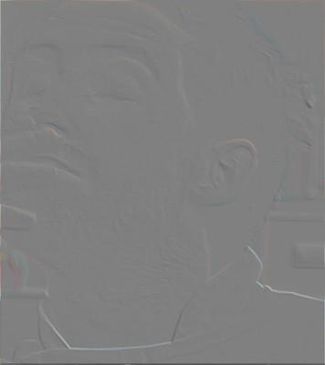

Mijn scherm proper gemaakt, bril gepoetst ... en nog zie ik geen verschil.boulder schreef:Voor mij is het verschil hier veel minder duidelijk dan bij de SD zenders.
Dan maar eens digitaal achter verschillen gezocht: dat is toch wel minimaal. Denk ik zo.
En dan dient er nog rekening gehouden te worden met een kleine verschuiving in jouw bronbeelden...
