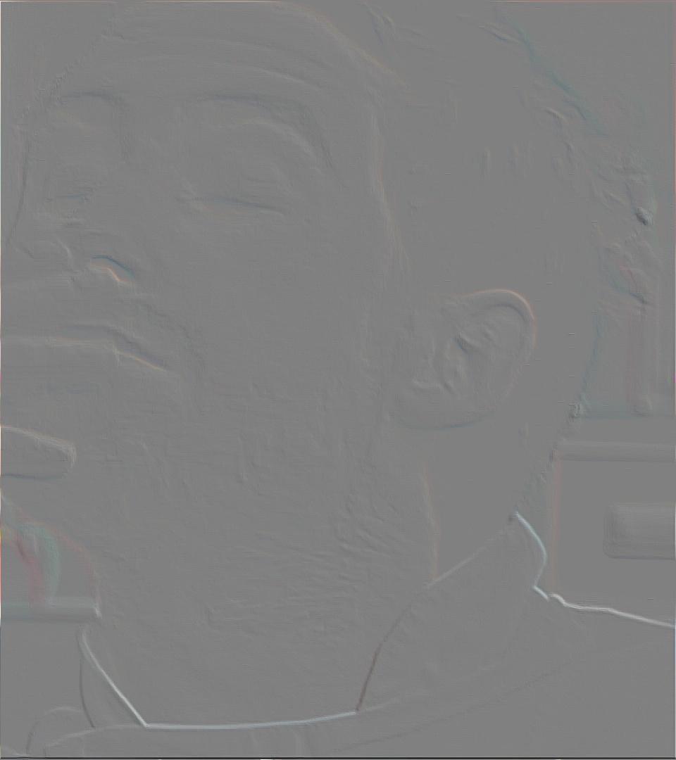

ubremoved_15739
- Berichten: 2831
- Bedankt: 532 keer
Mijn scherm proper gemaakt, bril gepoetst ... en nog zie ik geen verschil.boulder schreef:Voor mij is het verschil hier veel minder duidelijk dan bij de SD zenders.
Dan maar eens digitaal achter verschillen gezocht: dat is toch wel minimaal. Denk ik zo.
En dan dient er nog rekening gehouden te worden met een kleine verschuiving in jouw bronbeelden...
