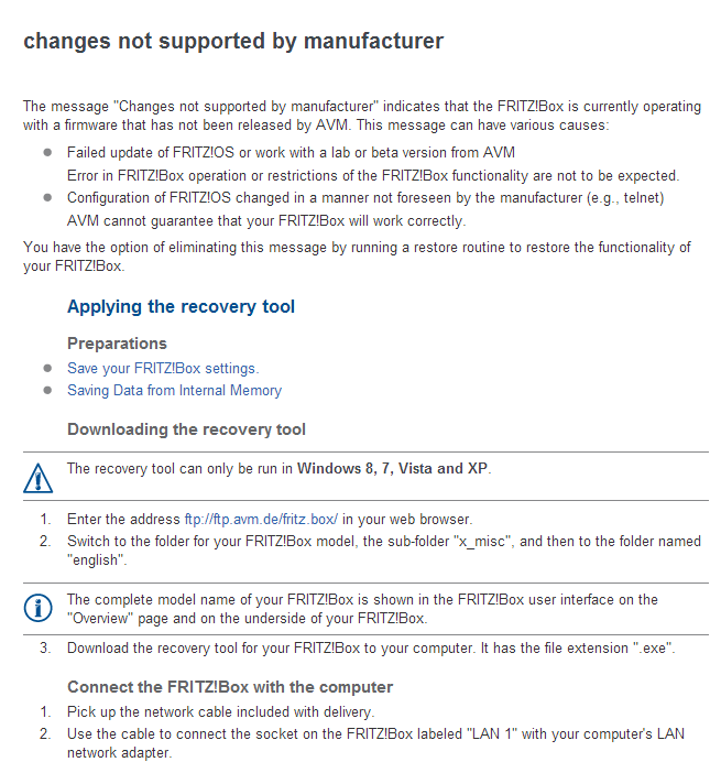

Op een tweedehands Fritbox 7360 vind ik op de gebruikelijke plaats niet de mogelijkheden om dyndns en vpn te configureren. Ik krijg volgende foutmelding:
Ik heb zeker niets speciaals met de Fritbox gedaan, enkel omdat er een wachtwoord op zat van de vorige eigenaar heb ik door een telefoontoestel aan te koppelen met de code #991*15901590* de instellingen gereset.
Heeft die melding daar iets mee te maken?
Heeft iemand die recovery tool al eens gebruikt?

Recovery tool succesvol gebruikt:
Bestaan er Fritzbox 7360 versies zonder VPN mogelijkheid?
Please, iemand?
Maar toch vind ik nog steeds nergens de mogelijkheid om VPN in te stellen. Normaal moet het bij Internet >>> Permit Access >>> een tablad VPN staan... Maar dat is er dus niet.Bestaan er Fritzbox 7360 versies zonder VPN mogelijkheid?
Please, iemand?

expert view activeren?
- Berichten: 241
- Lid geworden op: 04 feb 2011, 13:55
- Bedankt: 4 keer
Inderdaad Philippe! Vroeger stond expert modus activeren op een andere plaats dan waar het nu staat, vandaar dat ik er niet direct aan dacht. Bedankt!
