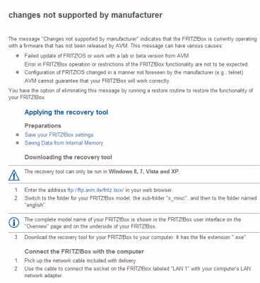

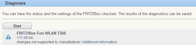

Op een tweedehands Fritbox 7360 vind ik op de gebruikelijke plaats niet de mogelijkheden om dyndns en vpn te configureren. Ik krijg volgende foutmelding:
fritz userbase 1.PNG (7.98 KiB) 666 keer bekeken
Ik heb zeker niets speciaals met de Fritbox gedaan, enkel omdat er een wachtwoord op zat van de vorige eigenaar heb ik door een telefoontoestel aan te koppelen met de code #991*15901590* de instellingen gereset.
Heeft die melding daar iets mee te maken?
Heeft iemand die recovery tool al eens gebruikt?

Recovery tool succesvol gebruikt:
Maar toch vind ik nog steeds nergens de mogelijkheid om VPN in te stellen. Normaal moet het bij Internet >>> Permit Access >>> een tablad VPN staan... Maar dat is er dus niet.
Bestaan er Fritzbox 7360 versies zonder VPN mogelijkheid?
Please, iemand?

expert view activeren?
freakske_b
Berichten: 240
Lid geworden op: 04 feb 2011, 13:55
Bedankt: 4 keer
Inderdaad Philippe! Vroeger stond expert modus activeren op een andere plaats dan waar het nu staat, vandaar dat ik er niet direct aan dacht. Bedankt!
