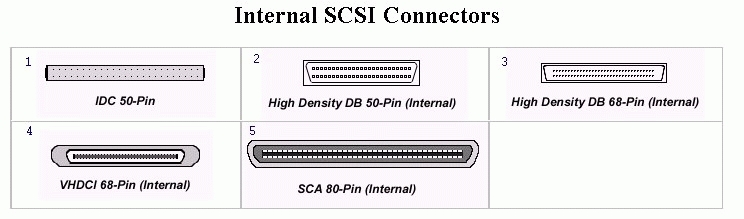

Zou wel eens handig kunnen zijn want ik las dat zijn disks 68 pins zijn. Als mijn geheugen me niet is de steek laat is dat die kleinere smallere connector en die zie ik niet op de foto die men mij stuurde....
Zie afbeelding. Zijn drives gebruiken waarschijnlijk connector en niet connector 1 ???
- Berichten: 2831
- Bedankt: 532 keer
68 pins SCSI op disken passen normaliter op dit soort kabel (is een LVD kabel):
http://www.c2g.com/uk/static/content/im ... _m_top.jpg
Doch dan kan het nog een gaan om Single-Ended (SE), Differential (HVD of high-voltage differential) en LVD (or low-voltage differential).
De grootse kans is dat SE of LVD is.
Eens je fysieke laag in orde is valt het nog af te wachten hoe deze schrijven geformateerd, gepartitioneerd, eventueel encrypted, etc zijn...

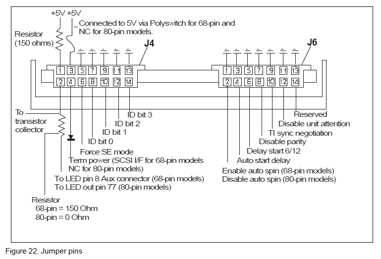

Dus 68 pins ultra160 SCSI LVD drives (36 GB en 18 GB): Hard disk drive specifications Ultrastar 73LZX.eensteven schreef:Het betreft twee IBM Ultrastar schijven. Modellen: IC35L036UWD210-0 en IC35L018UWD210-0, beide met aanduiding 68P ULTRA160 SCSI DRIVE.
Een 68 pins LVD SCSI controller te voorzien en een 68 pins LVD kabel mét actieve terminator.
Ik heb zelf nog diverse van die controllers en kabels ... en normaliter zelfs nog meer dan één werkende setup.
Een Adaptec AHA-2940U2W moet daar wel ergens tussen zitten.
Maar woon ver uit de buurt van Antwerpen ...
Ook van die convertors (68-50) heb er nog meer dan één liggen, denk ik.
En ja, met een goede actieve convertor heb ik dat meermaals aangesloten op een SE 50pins controller.
Best is echter nog altijd "native"...

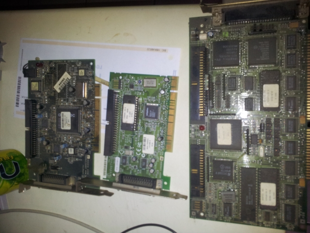

Ik heb meer SCSI apparatuur liggen dan ik dacht
Controller:
Tape drive...
...met bijhorende tape:
Flatcables:
Ik heb zeker en vast nog een controller liggen met 68-pins aansluiting (connector 3 op de tekening).
Volgens mij heb ik ook nog ergens een Areca, CD-wisselaar en drivebay liggen, maar ik heb geen idee waar.
Controller:
Tape drive...
Flatcables:

Ook deze kaart kan gebruikt worden.Jan007 schreef:Heb nog SCSI kaarten liggen indien dit kan helpen hoor ik het wel.
http://www.adaptec.com/en-us/support/sc ... ha-2940uw/
Via de jumpers kan je de disken in SE mode zetten.
