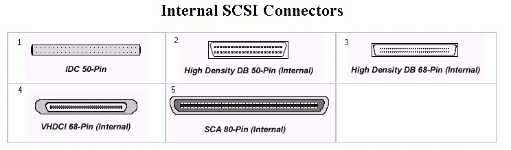

Heb je de nodige flat kabels om die drives aan te sluiten ???
Dit heeft hij nog...

Zou wel eens handig kunnen zijn want ik las dat zijn disks 68 pins zijn. Als mijn geheugen me niet is de steek laat is dat die kleinere smallere connector en die zie ik niet op de foto die men mij stuurde....
Zie afbeelding. Zijn drives gebruiken waarschijnlijk connector en niet connector 1 ???

Ik heb zeker en vast nog een controller liggen met 68-pins aansluiting (connector 3 op de tekening).
