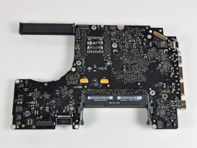

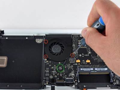

Ook ik zit met een probleem dat ik graag verholpen zou zien:
Ik heb een Macbook Unibody A1342. Model late 2009. Nu is de connector tussen mijn koeler (fan) en moederbord losgekomen. Hierdoor werkt mijn koeler niet meer, wat betekent dat de laptop zich na x aantal minuten werken vanzelf afsluit vermits hij te warm wordt.
Ik heb reeds een nieuwe koeler gekocht, maar heb pas hierna ontdekt dat het probleem zich bij de connector voordoet.
Eerlijkheid gebiedt me te zeggen, dat ik dit tijdelijk had kunnen oplossen via een andere manier, maar die werkt nu niet meer. Dus ik hoop dat de connector nog "proper" genoeg is om te werken.
Vandaar dat ik mijn licht hier eens opsteek: het hoeft voor mij niet gratis, maar ik zou de laptop graag gebruiken als muziekdatabase/voor gebruik in de tuin/als backup laptop. Daarom wil ik er geen stukken van mensen aan uitgeven :)
Alvast bedankt voor jullie hulp!
bobsys1
Berichten: 396
Lid geworden op: 25 mei 2010, 06:21
Bedankt: 33 keer
Quartier schreef: Ik heb een Macbook Unibody A1342. Model late 2009. Nu is de connector tussen mijn koeler (fan) en moederbord losgekomen. Hierdoor werkt mijn koeler niet meer.
Best bereid om te helpen en over de kosten hoef je u geen zorgen te maken.
Ik mag afleiden uit uw verhaal dat het voor u geen probleem is om een Macbook open te krijgen en te demonteren?
Het gaat waarschijnlijk over de connector in bijgevoegd bestand "connector.jpg" aangeduid met groene cirkel?
Kun je dan het moederbord demonteren zoals weergegeven in het bestand "board.jpg"? Ik heb zelf de tools niet om die demontage te doen.
Als dan de connector zelf niet beschadigd is noch de koperbanen aan de achterkant dan zal het wel lukken.
Indien je een foto met zo goed mogelijke resolutie van die connector kunt maken zal dat al veel op voorhand zeggen. (voor en achterkant).

Dank je voor de snelle reactie,
Het gaat inderdaad om die connector.
In se zou ik het volledige moederbord kunnen demonteren. Vermoedelijk kan je niet solderen als het moederbord niet volledig gedemonteerd is?
Ik vraag dit omdat we bij niet volledige demontage snel zouden kunnen testen of de oplossing werkt (na het terug aankoppelen van de batterij natuurlijk)
Ik stuur je vanavond foto's door van mijn persoonlijke moederbord, waarop je het probleem hopelijk duidelijker op kan zien.
Bedankt

Hangt ervan af. Ik las dat de connector los gekomen was. Die kan je alleen maar correct terug solderen aan de achterkant. Verder gebeurd dat onder een microscoop waar ruimte beperkt is en de plaats waar die connector staat maakt dat alleen mogelijk als het moederbord gedemonteerd is. Het is me namelijk onduidelijk wat er nu precies gebeurd is met die connector. Een foto zal veel zeggen. Probeer de best mogelijke camera en neem een macro shot van de connector alleen, zo groot en zo scherp mogelijk. Dus liefst nog veel meer detail dan in de foto die ik stuurde.
Eventueel van de bovenkant alleen als je het nog liever nog niet demonteerd. Daarna zien we wel.

dit zouden de twee foto's moeten zijn. Zoals je ziet is er wel wat residu van snellijm op het logic board terecht gekomen. Ik weet niet of je een idee hebt of dit nog goed komt?
Thanks

Quartier schreef: dit zouden de twee foto's moeten zijn. Zoals je ziet is er wel wat residu van snellijm op het logic board terecht gekomen. Ik weet niet of je een idee hebt of dit nog goed komt?
Thanks
Ziet er nog deftig uit. Moeten we proberen.
Ik ben op pensioen en alle dagen thuis. Kies maar iets wat u past om af te spreken.

Bobsys1 heeft ook mij uitstekend geholpen!
Met de microscoop de lijmresten verwijderd en met microsoldeerbout de verbindingen tussen connector en moederbord terug gesoldeerd.
Ik heb de macbook terug in elkaar gezet en de koeler werkt perfect!
Erg hard bedankt!
