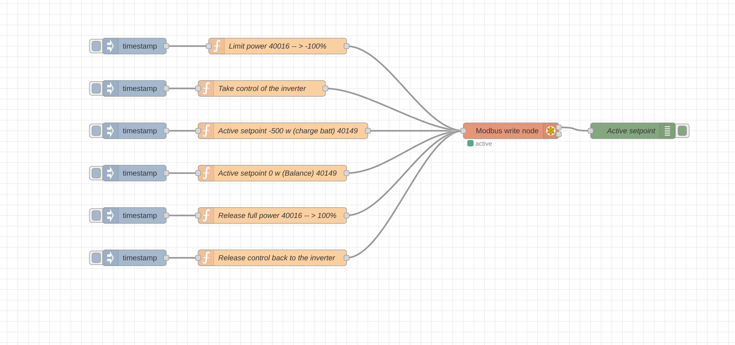

@ppallen Bedankt voor de update. Dat is al goed nieuws dat het verloopt zoals verwacht tot hiertoe.
Als je het register 41255(beperking van het vermogen) wil uittesten of het gaat werken alvorens je de home manager verwijdert uit sunny portal, dan kan je dit doen door de UTP kabel even uit de Home manager 2 los te koppelen. De sturing van je batterij zal dan stilvallen en het teveel aan stroom zal het net op gaan. Je kan het register 41255 dan wel uittesten om te zien of het vermogen beperkt wordt en hoe je installatie hierop reageert.
Om de sturing dan helemaal te geven aan de Node Red (home assistant), moet je inderdaad nog de installatie verwijderen uit Sunny Portal.
Jammer genoeg ben je wel je data kwijt, dat je daarin hebt opgebouwd zoals ik al eerder vermelde.
Wel belangrijk is nog even te vermelden enkel de installatie uit Sunny Portal te verwijderen en niet de energiemeter uit je omvormer verwijderen. In principe hoef je dus niet in het menu van je omvormer te zijn, maar in dat menu kan je wel zien dat er een energiemeter gekoppeld is met je omvormer. Die moet onderling data moeten kunnen blijven uitwisselen.
Als de installatie uit Sunny portal weg is, maar uiteraard niet de meter uit de omvormer, dan zien die elkaar nog steeds en neemt de omvormer de basissturing over van de Home manager 2. De omvormer blijft alle data krijgen alsof het een klassieke energiemeter is en je omvormer is de baas vanaf dan en niet meer Home manager 2. Je systeem werkt met andere woorden nog steeds hetzelfde (zonder de functies van Home manager2), maar vanaf dat moment heb je geen overschrijving meer van de Home manager en kan het register 41255 zoveel bespeelt worden als je maar wil. Het vermogen kan vanaf dan beperkt worden, zonder Home manager 2, die dit telkens overschrijft.
De andere registers (om de batterij aan te sturen) zouden nu al probleemloos moeten kunnen werken.
