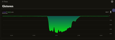

Een HW P1 meter doet wat je vraagt.
Inpluggen in de P1 poort van de digitale meter (past ook nog een sprecies achter het klepje van de s1/P1 poorten), verbinden met je wifi netwerk, gratis HW app downloaden.
Voor een paar tientjes ben je gesteld dus budget is geen probleem.
Hij doet net hetzelfde als "Mijn Fluvius".
Alleen doet Mijn Ffluvius geen real time uitlezing en HW wel (tot op één digit nauwkeurig en dus geen 3 zoals MF).
Uit te lezen via een website en een android/mac app.
Grafisch ziet een dag real time grafiek er dan zo uit (groen is injectie en paars is afname):

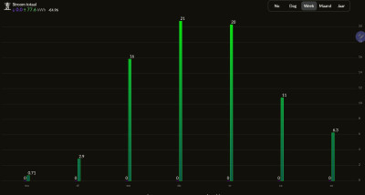

En een weekgrafiek:
Er is een realtime overzicht, dag, week, maand en jaar totalen grafiek.
En een overzicht verdeeld over dag/nacht met de actuele totaalstand van de DM-meter.
De grafieken worden in real time aangemaakt zolang er wifi verbinding is.
Na onderbreken wifi wordt de data terug opgehaald uit de DM meter (er wordt immers lokaal niets opgeslagen, alle data verloopt via de servers van HW en worden een jaar bijgehouden, met de betalende + versie heb je langer eigen data ter beschikking en kan je deze ook zelf exporteren naar een eigen bestand).
De totalen zijn daardoor correct maar de daggrafiek niet want deze tekent een lijn tussen punt onderbrekening en punt terug verbinding.
En een weekgrafiek:
