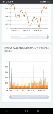

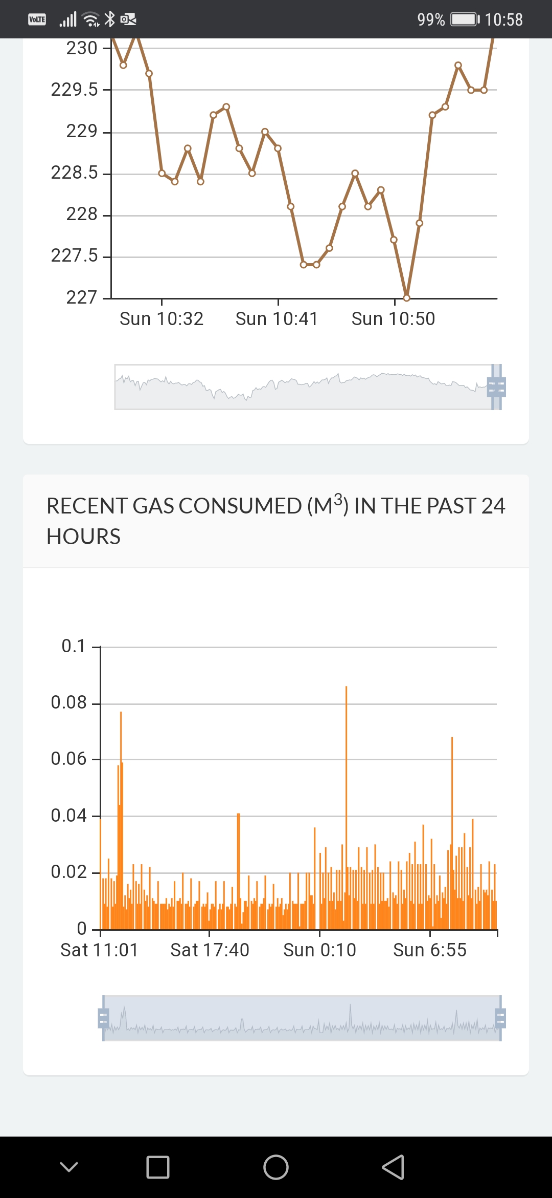

Same here. Supertevreden van. Ik gebruik ook DSMR reader op een remote pi. De data wordt opgeslagen op een remote database (postgres)MClaeys schreef:Hier die van sossolutions in gebruik, voor die prijs wou ik zelf niet gaan prullen.

Moet ik eens bekijken, hoe lang is uw retentie? Bij mij geraakt na een tijd de database corrupt en kan ik niet meer terugkijken. Maar een afzonderlijke databaseserver met postgres kan ik wel eens bezien.devastator schreef:Same here. Supertevreden van. Ik gebruik ook DSMR reader op een remote pi. De data wordt opgeslagen op een remote database (postgres)MClaeys schreef:Hier die van sossolutions in gebruik, voor die prijs wou ik zelf niet gaan prullen.
devastator
- Berichten: 1339
- Locatie: Pelt
- Bedankt: 70 keer
Geen idee eigenlijk. Het is een echte database, dus dat zou niet corrupt mogen gaan
Edit: zie deze docker-compose https://raw.githubusercontent.com/xirix ... ample.yaml
