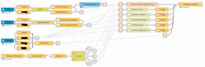

Voormiddagje vrij genomen omdat het vandaag de laatste schooldag was. Eindelijk eens aan mijn telegram integratie kunnen beginnen.
Standaard worden de berichten enkel naar mij en mn vrouw gestuurd. Wanneer het inbraakalarm afgaat, wordt het naar nog 2 extra mensen gestuurd.
Status wijzigingen van de poort en het alarm systeem worden altijd verzonden, maar wanneer we thuis zijn worden ze gemute (geen geluid of melding in de telegram app).
Als de poort geopend wordt wanneer we niet thuis zijn, wordt een foto van 2 camera's (poort en voordeur) mee verzonden.
Bij een inbraakalarm worden de beelden van alle camera's verzonden. Komende week eens iets maken om dit dan om de 10 seconden te doen zolang de sirene afgaat...
Middels het camera commando kan ik ook een snapshot aanvragen. Handig voor wanneer bijv VPN geblokkeerd is.
Ik moet zeggen dat ik meer en meer enthousiast begin te worden van Node-RED 8)

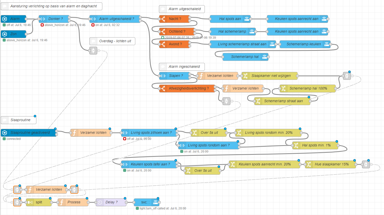

Geupdate flow van mijn verlichtingsautomatisate op basis van alarm + dag/nacht en slaaproutine.
De vorige flow werkte goed, maar was wel enorm groot. Iedere lamp individueel checken etc. In de nieuwe flow zit veel meer javascript. Aan het begin haalt ie alle lampen uit HA (ik moet dus niks toevoegen in Node-Red als ik een nieuwe lamp heb geinstalleerd), en daarvan definieert ie de nieuwe gewenste staat als zijnde OFF:

msg = {};
msg.payload = {};
Object.keys(ha.states).forEach(function(key) {
   if (key.startsWith("light."))
       if (!("is_hue_group" in ha.states[key].attributes))
           var data = {
               "state": "off",
               "brightness_pct": 0,
               "delay": 0,
               "transition": 0,
               "min_brightness": false
           msg.payload[key] = data;
return msg;
In de verschillende flows kan ik dan met 'change' nodes wijzigingen maken aan deze status (of een lamp helemaal verwijderen zodat de status ongewijzgd blijft) alvorens ik em doorgeef aan Split - Process - Delay sequentie (helemaal vanonder). Die loopt over de array die eerder gemaakt is en kijkt voor iedere lamp of er een statusverandering is, zoniet stopt de flow voor die lamp:
// Process
const globalHomeAssistant = global.get('homeassistant');
const ha = globalHomeAssistant.homeAssistant;
var newstate = msg.payload.state;
var entity = ha.states[msg.entity_id]
var new_msg = {};
new_msg.payload = {};
new_msg.payload.data = {}
new_msg.payload.service = "turn_" + newstate;
new_msg.payload.domain = msg.entity_id.split(".")[0];
new_msg.payload.data.entity_id = msg.entity_id;
new_msg.delay = msg.payload.delay;
if (entity.state != newstate)
    return new_msg;
else if (newstate == "on" && entity.state == newstate)
    var brightness = parseInt(0.5 + msg.payload.brightness_pct * 255 / 100)
    new_msg.payload.data.brightness = brightness;
    if (msg.payload.min_brightness && entity.attributes.brightness >= brightness)
        return null;
    else
        return new_msg;
return null;
Als alternatief zou ik natuurlijk eerst alle lampen uit kunnen zetten, en daarna degene die ik nodig heb terug aan. Maar dat vond ik nogal amateuristisch :-) Op deze manier kan ik ook makkelijk een minimale brightness instellen. Als de lamp op dat moment al 'helderder' is dan ik wou, kan ie desgewenst op die waarde blijven

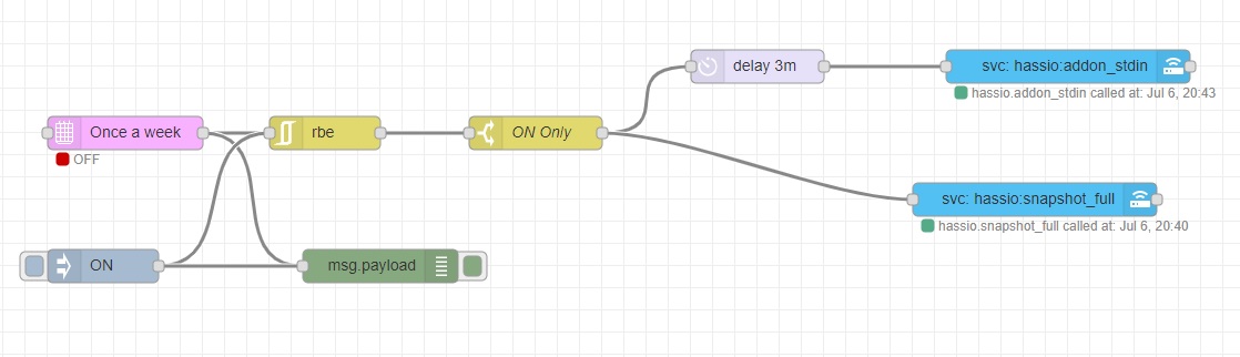

Heb een automatische backup gemaakt van hassio naar dropbox.
Maakt zondag een full backup en doet dan een upload naar dropbox
Wel beetje afgekeken van internet :-)

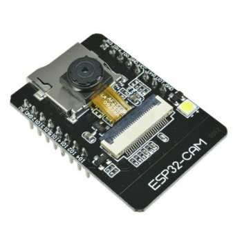

Vroeger gebruikte ik een pulsteller (merk vergeten) gemonteerd op de draaiende schijf van mijn elektriciteitsmeter om een inzicht te krijgen in het totale elektriciteitsverbruik.
Sinds de overschakeling naar zonnepanelen werkte dat helaas dus niet meer (het schijfje draaide dan vooruit en achteruit). Had even een Smappee gekocht, maar die was niet compatibel met mijn opstelling (bevestigd door Smappee zelf): omvormers (in de garage) staan op een aparte zekering in de garage, maar daar zitten ook nog eens verbruikers bij. In dit geval kon Smappee dus niet detecteren of er verbruik dan wel teruglevering was.
Met python kan ik wel mijn omvormers uitlezen, maar ik had geen idee wat het werkelijk verbruik was.
Daarom heb ik me afgelopen week beziggehouden met een ESP32cam bordje die foto's maakt (met flits ...) van mijn meterstand. Middels machine learning (K Nearest Neighbor) heb ik een programma de verschillende cijfers leren herkennen en kan ik nu van de afbeelding de meterstand afleiden.
Het geheel ziet er wat rommelig uit, maar who cares. De kast is toch altijd dicht :-)
Als de meter straks vervangen wordt door een slimme, verplaats ik de opstelling gewoon naar de gas of waterteller. Wel zal ik het programma dan opnieuw moeten trainen natuurlijk.

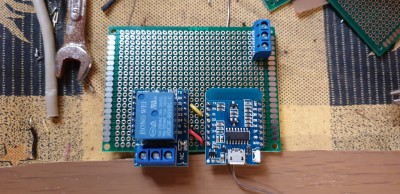

Vandaag eindelijk de tijd gehad om mijn D1 mini garage poort opener te plaatsen (ter vervanging van mijn pi zero).
Totale BOM-prijs: een euro of 5-6 8)
Ik weet dat je die dingen makkelijk kan stacken, maar dat was moeilijk te bevestigen boven op de motor :roll:
Ga er wel nog een ultrasoon sensor aan toevoegen, zodat ie kan detecteren of er een auto in de garage staat. Op die manier wil ik vermijden dat de poort geopend wordt wanneer ik thuis kom met de auto van mn vrouw (die onder de carport staat).
