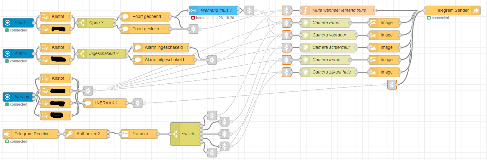

Voormiddagje vrij genomen omdat het vandaag de laatste schooldag was. Eindelijk eens aan mijn telegram integratie kunnen beginnen.
Standaard worden de berichten enkel naar mij en mn vrouw gestuurd. Wanneer het inbraakalarm afgaat, wordt het naar nog 2 extra mensen gestuurd.
Status wijzigingen van de poort en het alarm systeem worden altijd verzonden, maar wanneer we thuis zijn worden ze gemute (geen geluid of melding in de telegram app).
Als de poort geopend wordt wanneer we niet thuis zijn, wordt een foto van 2 camera's (poort en voordeur) mee verzonden.
Bij een inbraakalarm worden de beelden van alle camera's verzonden. Komende week eens iets maken om dit dan om de 10 seconden te doen zolang de sirene afgaat...
Middels het camera commando kan ik ook een snapshot aanvragen. Handig voor wanneer bijv VPN geblokkeerd is.
Ik moet zeggen dat ik meer en meer enthousiast begin te worden van Node-RED 8)

Mooi gemaakt.

Doe je enkel de standaard visuele blocks of gebruik je ook js?

Ook JS. Rechts vanboven bijvoorbeeld staat er 1 om uit te maken of het bericht "stil" moet zijn

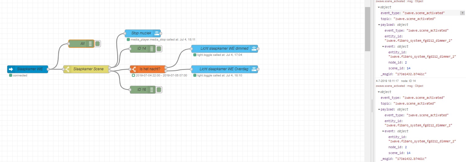

Fibaro dimmer scene is geactiveerd
Heb volgende sequence gemaakt, die voor 90% werkt.
Als ik 1x op de fibaro schakelaar klik ontvang ik scene_id 16, en dan gaat het licht aan of 1% ofwel of 50% afhankelijk van het tijdstip.
Als ik 2x klik op de schakelaar ontvang ik scene_id 16 en stopt de muziek in de living.
Tot zover alles oke, maar het licht in de slaapkamer gaat ook aan, als dat uit was.
Enig idee wat verkeerd is?

Heb je Z-wave parameter 23 op 0 staan ?

Dat was het inderdaad.

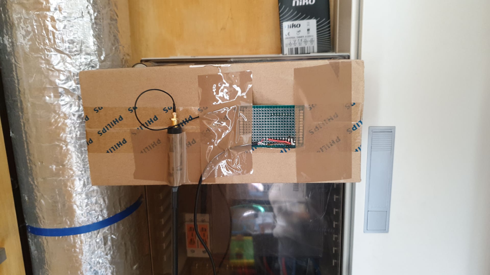

Vroeger gebruikte ik een pulsteller (merk vergeten) gemonteerd op de draaiende schijf van mijn elektriciteitsmeter om een inzicht te krijgen in het totale elektriciteitsverbruik.
Sinds de overschakeling naar zonnepanelen werkte dat helaas dus niet meer (het schijfje draaide dan vooruit en achteruit). Had even een Smappee gekocht, maar die was niet compatibel met mijn opstelling (bevestigd door Smappee zelf): omvormers (in de garage) staan op een aparte zekering in de garage, maar daar zitten ook nog eens verbruikers bij. In dit geval kon Smappee dus niet detecteren of er verbruik dan wel teruglevering was.
Met python kan ik wel mijn omvormers uitlezen, maar ik had geen idee wat het werkelijk verbruik was.
Daarom heb ik me afgelopen week beziggehouden met een ESP32cam bordje die foto's maakt (met flits ...) van mijn meterstand. Middels machine learning (K Nearest Neighbor) heb ik een programma de verschillende cijfers leren herkennen en kan ik nu van de afbeelding de meterstand afleiden.
Het geheel ziet er wat rommelig uit, maar who cares. De kast is toch altijd dicht :-)
Als de meter straks vervangen wordt door een slimme, verplaats ik de opstelling gewoon naar de gas of waterteller. Wel zal ik het programma dan opnieuw moeten trainen natuurlijk.

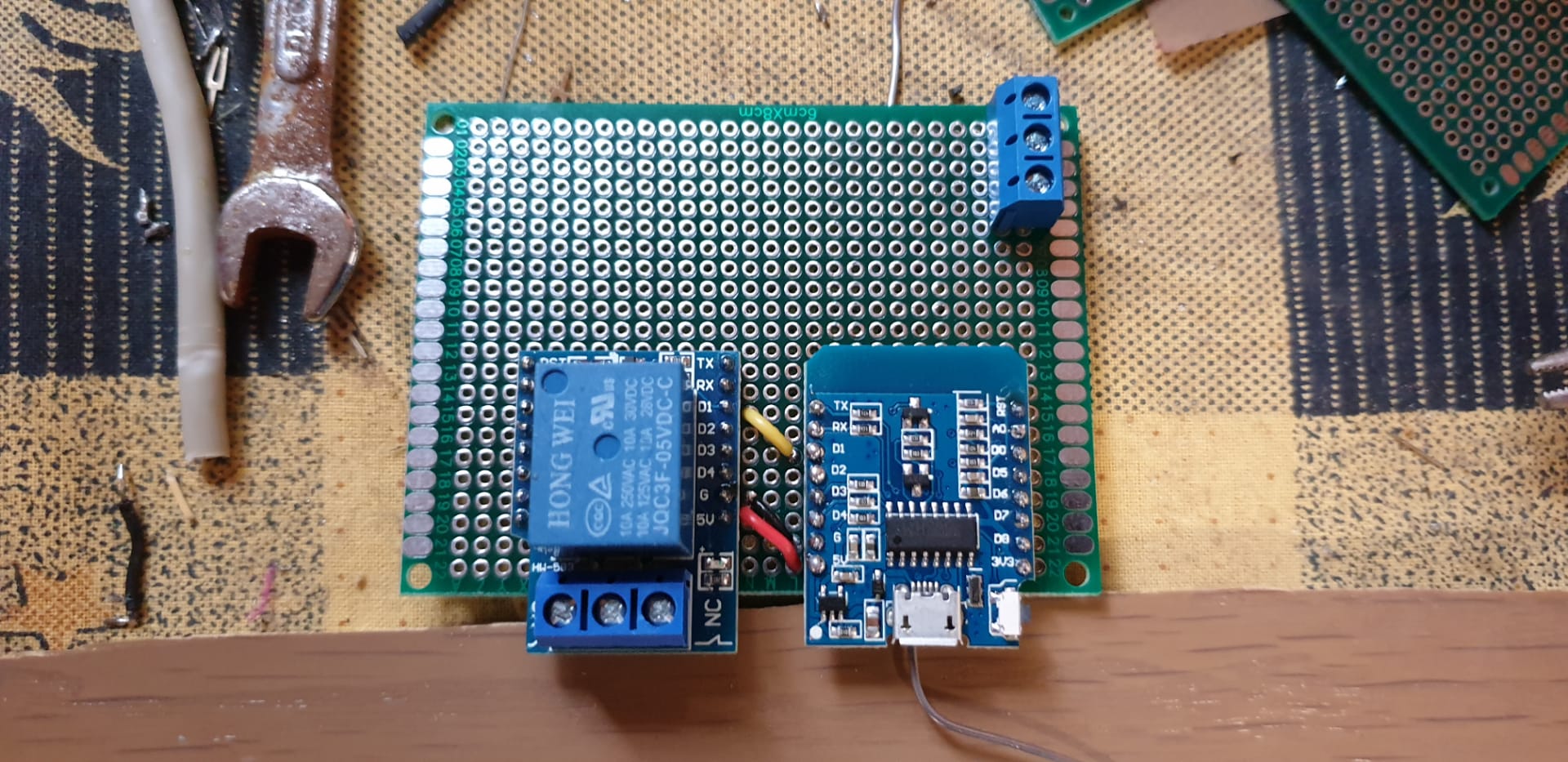

Vandaag eindelijk de tijd gehad om mijn D1 mini garage poort opener te plaatsen (ter vervanging van mijn pi zero).
Totale BOM-prijs: een euro of 5-6 8)
Ik weet dat je die dingen makkelijk kan stacken, maar dat was moeilijk te bevestigen boven op de motor :roll:
Ga er wel nog een ultrasoon sensor aan toevoegen, zodat ie kan detecteren of er een auto in de garage staat. Op die manier wil ik vermijden dat de poort geopend wordt wanneer ik thuis kom met de auto van mn vrouw (die onder de carport staat).
