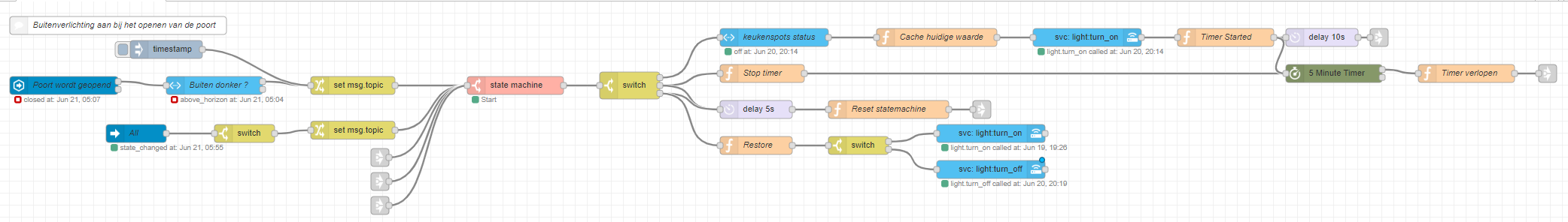

Nu dat al mijn automatiseringen zijn overgezet van HomeSeer naar HomeAssistant, ben ik begonnen met de wat moeilijkere te herschrijven mbv Node-RED. 'Moeilijke' automatiseringen zijn dingen waar ik 3 of meer automations voor nodig heb om te bewerkstelligen wat ik wil.
Een voorbeeld daarvan is bv de buitenverichting: die moet aangaan wanneer we 's avonds thuiskomen (wanneer de poort geopend wordt), en na 5 minuten automatisch terug naar de voorgaande stand (on/off - brightness - ...). Als het licht gedimd was voordat de poort open ging, moet ie dus terug gedimd worden en niet uitgeschakeld. Als er gedurende die 5 minuten iets veranderd wordt aan de verlichting (dimmen, aan/uit, andere automation die iets met die verlichting doet), dan moet de timer onderbroken worden en mag geen restore plaatsvinden.
Binnen HA waren dat 3 automations:
- Starten van een timer bij het openen van de poort
- De timer stoppen wanneer ie actief is en de verlichting wordt aangepast
- Het herstellen van de vorige lichtstaat
In Node-RED ziet het er zo uit (er is nog genoeg ruimte voor verbetering ...)
Het grote voordeel is dat dit veel makkelijker te testen is doordat je op alle willekeurige plaatsen data kan injecteren.

// Verzamel lichten
const globalHomeAssistant = global.get('homeassistant');
const ha = globalHomeAssistant.homeAssistant;
msg = {};
msg.payload = {};
Object.keys(ha.states).forEach(function(key) {
   if (key.startsWith("light."))
       if (!("is_hue_group" in ha.states[key].attributes))
           var data = {
               "state": "off",
               "brightness_pct": 0,
               "delay": 0,
               "transition": 0,
               "min_brightness": false
           msg.payload[key] = data;
return msg;
In de verschillende flows kan ik dan met 'change' nodes wijzigingen maken aan deze status (of een lamp helemaal verwijderen zodat de status ongewijzgd blijft) alvorens ik em doorgeef aan Split - Process - Delay sequentie (helemaal vanonder). Die loopt over de array die eerder gemaakt is en kijkt voor iedere lamp of er een statusverandering is, zoniet stopt de flow voor die lamp:
// Process
var newstate = msg.payload.state;
var entity = ha.states[msg.entity_id]
var new_msg = {};
new_msg.payload = {};
new_msg.payload.data = {}
new_msg.payload.service = "turn_" + newstate;
new_msg.payload.domain = msg.entity_id.split(".")[0];
new_msg.payload.data.entity_id = msg.entity_id;
new_msg.delay = msg.payload.delay;
if (entity.state != newstate)
    return new_msg;
else if (newstate == "on" && entity.state == newstate)
    var brightness = parseInt(0.5 + msg.payload.brightness_pct * 255 / 100)
    new_msg.payload.data.brightness = brightness;
    if (msg.payload.min_brightness && entity.attributes.brightness >= brightness)
        return null;
    else
        return new_msg;
return null;
Als alternatief zou ik natuurlijk eerst alle lampen uit kunnen zetten, en daarna degene die ik nodig heb terug aan. Maar dat vond ik nogal amateuristisch :-) Op deze manier kan ik ook makkelijk een minimale brightness instellen. Als de lamp op dat moment al 'helderder' is dan ik wou, kan ie desgewenst op die waarde blijven

straks je flow en code eens bekijken.
Heb een automatische backup gemaakt van hassio naar dropbox.
Maakt zondag een full backup en doet dan een upload naar dropbox
Wel beetje afgekeken van internet :-)
