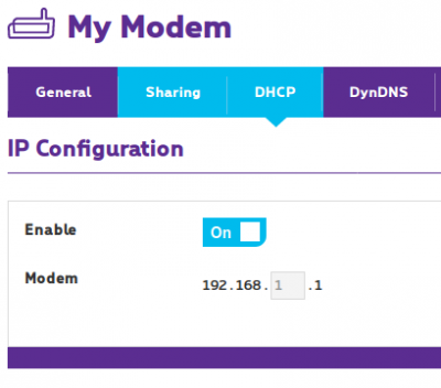

remus schreef:is de bbox3 in bridge zetten en eigen router erachter dat je zo wel je dns naar keuze kan instellen geen alternatief?
@remus Hoe zet ik de bbox3 precies "in bridge"? Of @Tim.Bracquez hoe doe ik dit precies via PPPoE?Tim.Bracquez schreef:Inderdaad. Je kan zelfs vanop je Rasp PI dit doen de PPPoE en routeren als je wilt. Zelf nog niet getest, maar zie dat sommige mensen de PI als router gebruiken.
Mijn Pi4 (met Raspbian 10 buster) is via ethernetkabel verbonden met de bbox3.

Hoe krijgen de decoders dan hun Ip adres, ik dacht dat dit ook via de DHCP van de B-Box3 gebeurde?Fentimento schreef:DHCP uitzetten op bbox3, aan op pihole.

Is dat alles? Want dat heb ik gedaan maar zie nog steeds advertenties overal.Fentimento schreef:DHCP uitzetten op bbox3, aan op pihole.
Edit: Ok nee... DHCP uitschakelen zorgde ervoor dat al mijn apparaten verbinding verloren met BBox3 wi-fi.

Pi-hole is een DNS resolver, wat wil zeggen dat deze ip-adressen en DNS/url’s namen vertaalt. Staat deze url op een blacklist, dan zie je die niet. DHCP is een tooltje dan ip-adressen geeft aan apparaten die erom vragen. 2 verschillende dingen.
Naar mijn visie moet dhcp op je router aanstaan, maar moet je de DNS instellen op het ip-adres van je eigen pi-hole server. Niet vergeten om het ip adres als request/vast ip-adres toe kennen aan je pi-hole toestelletje bij DHCP. Je kan het ook manueel instellen buiten de range van je DHCP server.

Volgens mij negeert de BBox 3 de DNS setting als ik het mij goed herinner en is het daarom aan te reden de DHCP van BBox3 uit te schakelen en dit ook te laten afhandelen door de Pi-Hole.
Thuis gebruik ik een Fritzbox en daar heb ik inderdaad gewoon de DNS ingesteld op de Pi-Hole.

idd @MClaeys @mailracer, in BBox3's settings kan je DNS server niet aanpassen.
Maar als ik dus idd DHCP op de BBox3 uitschakel, en DHCP in pi-hole inschakel, dan verliezen alle apparaten hun verbinding...

Als je nu eens op je laptop/pc probeert om zelf de volgende instellingen in te voeren:
- ipv automatisch een IP-adres laten toewijzen, het volgende IP-adres kiest 192.168.1.251
subnetmask: 255.255.255.0
standaardgateway : 192.168.1.250 (je vast ip-adres van pi-hole)
- De volgende DNS-serveradressen gebruiken
voorkeurs-DNS-server: 192.168.1.250
Zo kun je al zien of alles op deze manier normaal werkt.
