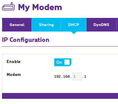

remus schreef:is de bbox3 in bridge zetten en eigen router erachter dat je zo wel je dns naar keuze kan instellen geen alternatief?
@remus Hoe zet ik de bbox3 precies "in bridge"? Of @Tim.Bracquez hoe doe ik dit precies via PPPoE?Tim.Bracquez schreef:Inderdaad. Je kan zelfs vanop je Rasp PI dit doen de PPPoE en routeren als je wilt. Zelf nog niet getest, maar zie dat sommige mensen de PI als router gebruiken.
Mijn Pi4 (met Raspbian 10 buster) is via ethernetkabel verbonden met de bbox3.
jackho
- Berichten: 4333
- Bedankt: 279 keer
Hoe krijgen de decoders dan hun Ip adres, ik dacht dat dit ook via de DHCP van de B-Box3 gebeurde?Fentimento schreef:DHCP uitzetten op bbox3, aan op pihole.
Laatst gewijzigd door jackho 08 sep 2019, 15:10, in totaal 1 gewijzigd.
TD540
- Berichten: 46
- Lid geworden op: 08 sep 2019, 11:14
- Bedankt: 2 keer
Is dat alles? Want dat heb ik gedaan maar zie nog steeds advertenties overal.Fentimento schreef:DHCP uitzetten op bbox3, aan op pihole.
Edit: Ok nee... DHCP uitschakelen zorgde ervoor dat al mijn apparaten verbinding verloren met BBox3 wi-fi.
