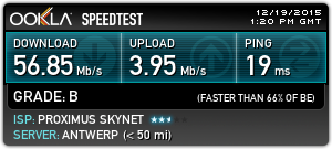

Zou de cap van 5 mbit/s er af zijn? Heb een comfort pack en bij iedere speedtest komt ik nu tussen de 5 en de 6 terecht? Waarschijnlijk naar 6 gebracht?
Patje
Berichten: 3752
Bedankt: 115 keer
Ja na een modem reboot net getest, ook 6 Mbps up met Comfort, ik zit wel in zone 2 zonder vec op een 50 Mbps profiel

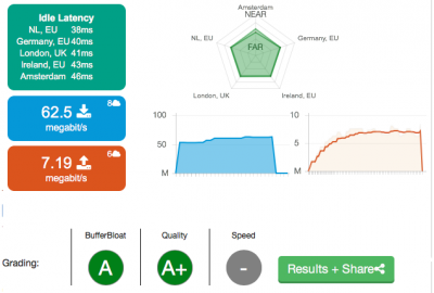

Test over wifi 5GHz eigen router, abo Maxi en Bbox2

Leuk! test is met kabel, zone 1 en BBox 3. Abo is Internet overal Maxi
